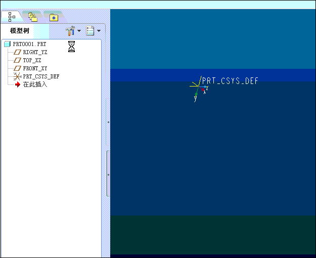

[求助] 在模型树中隐含的特征如何恢复其显示?
发表于 2011-4-17 20:38:03 | 显示全部楼层 |阅读模式 来自: 中国北京
发表于 2011-4-17 21:14:23 | 显示全部楼层 来自: 中国广东东莞
右键点击 隐含的特征 点 恢复 就可以了!
; G2 J: t  n% D2 k! B1 p- h前提是你在模型树项目里 把 隐含特征显示出来!
 楼主| 发表于 2011-4-17 22:12:59 | 显示全部楼层 来自: 中国北京
发表于 2011-4-17 22:24:07 | 显示全部楼层 来自: 中国广东东莞
按照图片所示操作就可以了!
