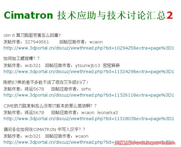

发表于 2012-2-28 08:16:49 | 显示全部楼层 来自: 中国山东日照
发帖主题已经登记到资料汇总,感谢你们的讨论与分享
- N- H; P- M, T" V  y# Z帖子登记地址:http://www.3dportal.cn/discuz/viewthread.php?tid=1037374&extra=page%3D1
