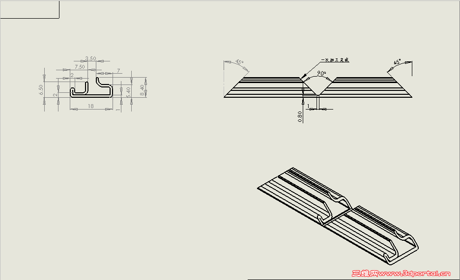

用工程模可以搞定1 D2 y; J2 I$ m6 J' ?" X
1.下料或裁切
+ m) b2 y5 D6 V7 R6 ]2.先折左邊7.5-2及右邊7的彎
) H9 j; d' f0 ~$ s3.折右邊5.4及8.42的彎" y, A+ d4 G# k. }) `
4.折左邊上方2的彎,記得預折45度就好3 P8 T8 p9 G: m' @5 d$ z& X& K6 y. [
5.折左邊下方2的彎
+ ]# m/ j7 t% j7 f \( z5 C: M6.折第4步的預灣45度,記得上方3.5的尺寸要模塊限制
. O* v+ ~. t% p3 t8 [8 Q6 d3 t- ?7.整形+ m! t6 E# l# _; c5 e
也可用連續模按以上方式開模,再分段下料即可 |
