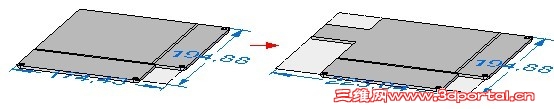

solid  edge ST3选项卡命令现在可应用于展平图样中
  Y+ j0 z/ @' p0 z% ?& n+ ]' C2 m现在可以使用[url=mk:@MSITStore:\Program%20Files\Solid%20Edge%20ST3\Program\ResDLLs\0009\SESync.chm::/tab1c.htm]选项卡命令[/url]将材料添加到展平图样。
% p1 B" a; S3 Y/ x1 J' { 1.jpg
/ Z- l% a& C$ m; t+ C0 @在展平图样中创建的任何选项卡都放置在“路径查找器”的展平图样节点中。添加到展平图样的任何材料都只以展平图样状态显示。折叠模型将不反映材料添加。  D8 C+ f& C0 _2 B: l
