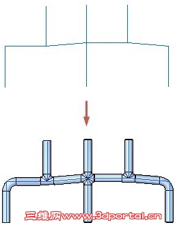

现在,可从标准件库之外的位置添加管道和接头。向管路中添加管道和接头时,不再需要在计算机上安装标准件库。& y) S4 j( l. a& I  m. J& ?2 A. g, V
现在,可以指定管道渐变,用于定义沿管路的轻微上升或下降。5 L5 y/ v/ b- [2 q- Y) f
