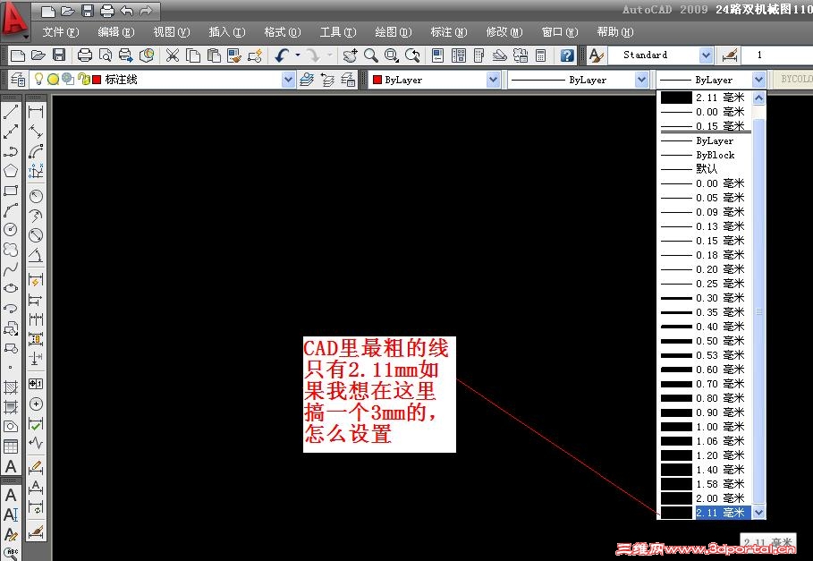

图层线粗设置最粗是2.11,如果想要更粗的怎么设置

如果是显示的线宽太宽可以再特性工具条中调整线宽,如果是打印时线太宽,可以在打印对话框内通过对打印笔编辑调整线宽。
发表于 2011-4-20 14:03:03 | 显示全部楼层 来自: 中国广东广州
用pline命令,线有多宽都可以

pline 是画线的,而不是在图层里设置显示出线粗,要求是在图层设置里有线粗 3# huangxiao1971 plin
发表于 2011-4-26 08:09:46 | 显示全部楼层 来自: 中国江苏南通
有必要设置得比2.11还要宽吗?CAD本身就是个辅助设计工具,它是围绕标准来的,比2.11还要宽的线,用在哪呢?如果确实需要,找软件开发者,呵呵。二次开发不知道能不能实现这个功能。

 楼主| 发表于 2011-4-26 08:12:10 | 显示全部楼层 来自: 中国陕西西安
打比方说,我要画一系螺旋渐开线,实体填充的,渐开线在CAD里是不能偏移的,很不方便,如果有3- X( Z! A( S8 |# K9 V
mm的线粗,我直接画了就可以打印,没有必要再因为填充而劳神 5# rgyzgwh

你渐开线用什么软件画的?
发表于 2011-4-26 09:03:37 | 显示全部楼层 来自: 中国北京
为了这么一条渐开线大动干戈至于吗?你复制粘贴一下试试行吗?2mm粗的线已经是很恐怖了,一般制图常用也就是0.5mm。

 楼主| 发表于 2011-4-26 17:44:51 | 显示全部楼层 来自: 中国陕西西安
只是讨论实现这种目的的方法,一个问题不可能只有一种办法 8# wangsy1
