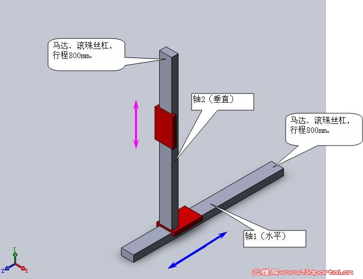

        我现在需要做一个长移动轴,两个轴,一个水平,一个垂直,每一个行程都是800MM。在机械强度和保证水平移动和垂直移动精度,这些要如何考虑,有无相关资料参考。- n: e% T" O, f. G4 w
) [' A' _# W  e( i0 _2 |3 Z. |
        还有就是一旦马达断电,垂直方向的丝杠会由于重力自己掉下来,有无自锁装置什么的?

 楼主| 发表于 2011-4-20 11:57:34 | 显示全部楼层 来自: 中国广东深圳
1# goudong203 $ w# D1 q6 ~) I# X: \0 I; C
7 g' W& n; z7 G2 q6 L" [6 K5 b' \
下图为我所要做的示意图,,,这个的机械结构怎么设计,才会使水平和垂直移动精度最高,
  }% k$ l6 O- q- ]8 V; O
0 u2 {' h3 \$ D$ x5 g0 @! A3 Y: Z垂直方向的,如果马达断电,怎么样防止其自由下落。。。。。???
发表于 2011-4-24 20:52:21 | 显示全部楼层 来自: 中国辽宁沈阳
从你所述方案的原理是可以的,但是,具体结构设计上,要考虑丝杠只能承受轴向载荷,并只能保证轴向的传动精度,但不能承受径向载荷。所以,要设计合适的结构来承受径向载荷,以及其他方向的精度。
