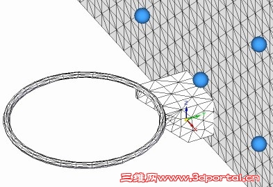

使用“网格”命令对装配模型划分网格时,网格命令条上有一个新的复选框,可以指定为模型部件确定网格大小的方式。. R' Q& Y* c! h+ D6 {& f  k
相同的部件网格大小复选框/ ]# g: T9 }% ?; W" D0 w
  • 取消选中时,自动为每个部件设置合适的网格大小。
  • ; r, f9 `9 @/ F  y( x( W3 E0 _

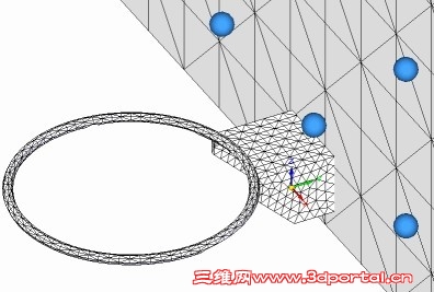

 楼主| 发表于 2011-4-20 18:36:35 | 显示全部楼层 来自: 中国广东江门
选中时,将相同的网格大小应用到所有部件上。这是 Femap 的默认操作。
