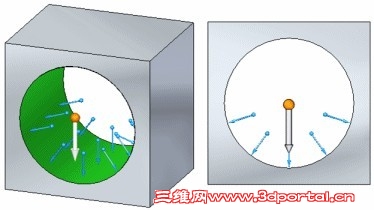

可以使用新的仿真选项卡→载荷组→承压 1.jpg 命令以构建滚柱轴承、齿轮、凸轮和滚动轮的载荷条件,该命令还可用于其他结构性应用中可以定义承压载荷在面或表面上推或拉动。 , Q- k2 o: A1 Q$ |8 L0 [: M
“承压载荷”命令可用于零件、钣金和装配文档中。
