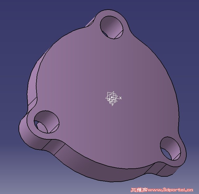

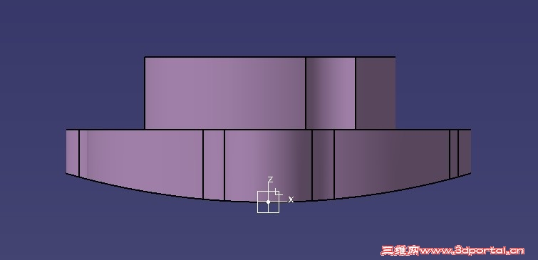

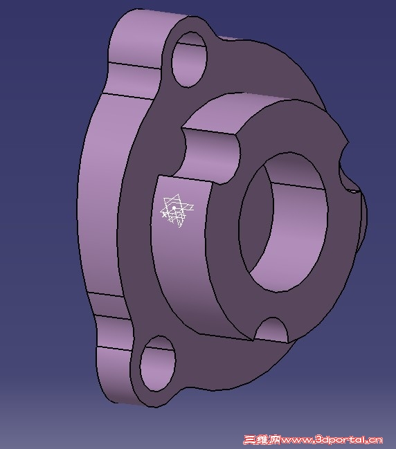

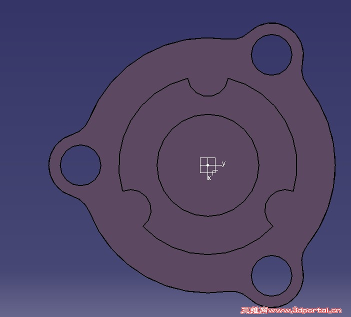

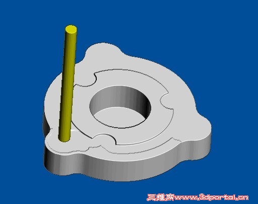

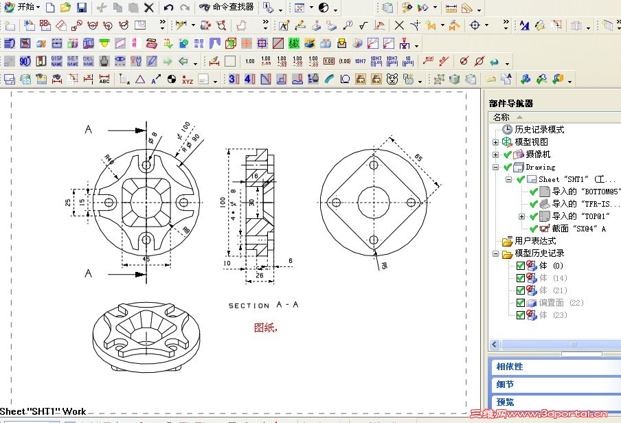

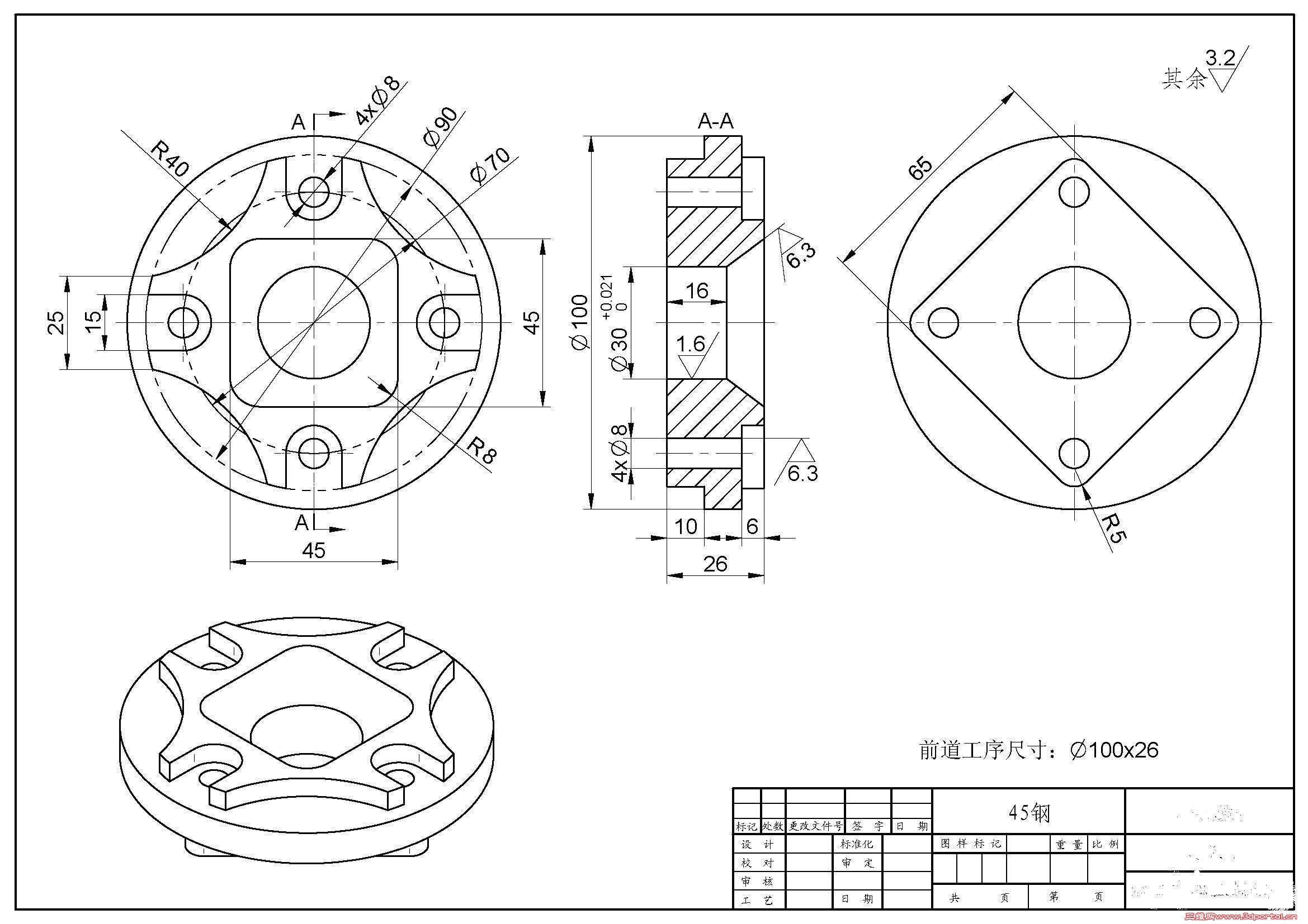

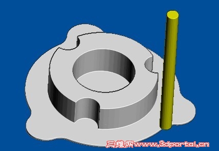

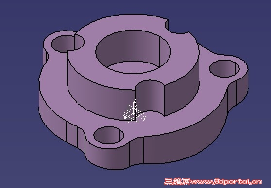

- O& K, C' G' z: |% o/ q帮一下兄弟你 先 贴出你的图纸建模的照片吧  我 顺便做的很简单的东西
 楼主| 发表于 2011-4-21 20:49:54 | 显示全部楼层 来自: 中国上海
谢谢我的哥,呵呵

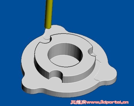

发表于 2011-4-21 21:12:36 | 显示全部楼层 来自: 中国山东日照
0 R1 ~2 y6 ], o. O. t1 C+ v+ E( N  T4 }) N: h$ z4 A

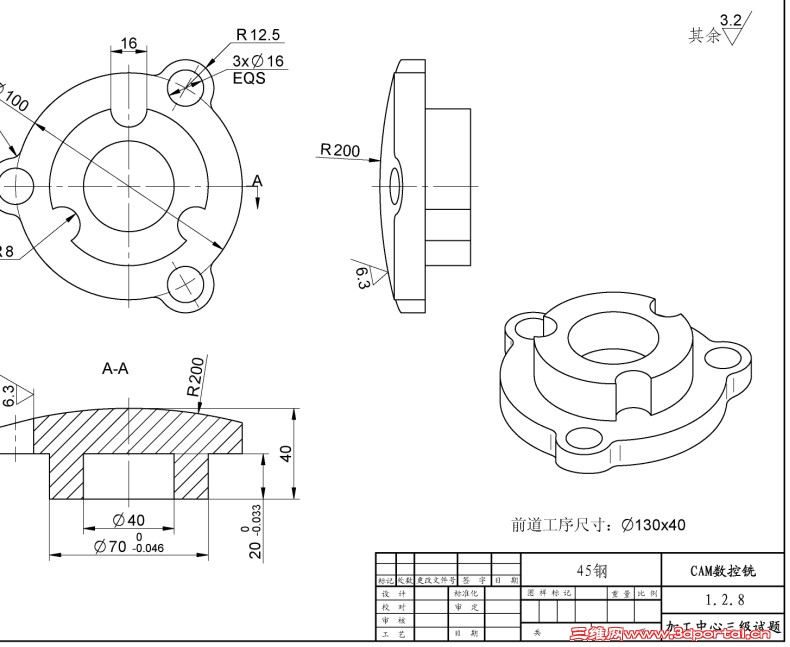

将车床用的卡盘固定在数控铣上的工作台上面 用卡盘装夹工件
+ M& d- R) {# j+ A3 M& U0 @5 D; {5 \# |+ \& w; `% E# s0 ?/ U
1.用卡盘夹持直径毛胚外直径 先加工出 直径70 直径40的部位 深20的台阶 6 X& q7 U& N8 }1 X! A4 e
+ G' J: H8 C7 g6 V
2.翻件用卡盘夹持直径70的已经加工台阶部位 钻加工3X16钻孔  u4 E, T. m. a! f
, N' U' g. C3 _2 H$ C+ b3 B" b  E. p3.卡盘夹持 直径70 铣削R200的曲面3 v- F& Y. p% M+ |$ Q
/ l- L' C! l6 Q) \
保证了同轴度与其他曲面的形状公差

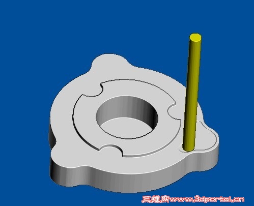

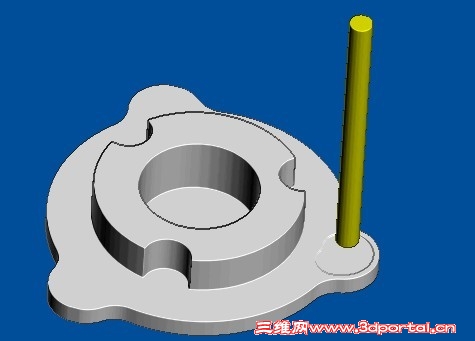

发表于 2011-4-21 21:14:19 | 显示全部楼层 来自: 中国山东日照
, e6 M: C6 e0 @& F3 m' U1 {, L/ P2 A! @- i: ?. ^

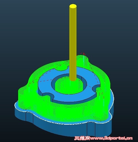

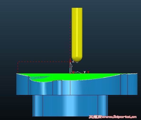

加工R200需要粗精加工这里我就只贴出精加工(简化贴图) 加工路子就基本表现出来了

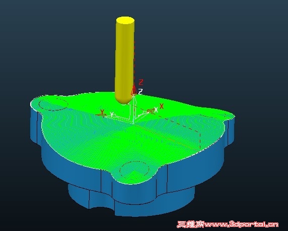

发表于 2011-4-21 21:41:52 | 显示全部楼层 来自: 中国山东日照
本帖最后由 wcaon 于 2011-4-22 09:38 编辑 ' r2 {+ x2 B! h# h
& X: F" _% u6 W, f# a4 J
简单的东东 顺便灌水一下 作下沙发

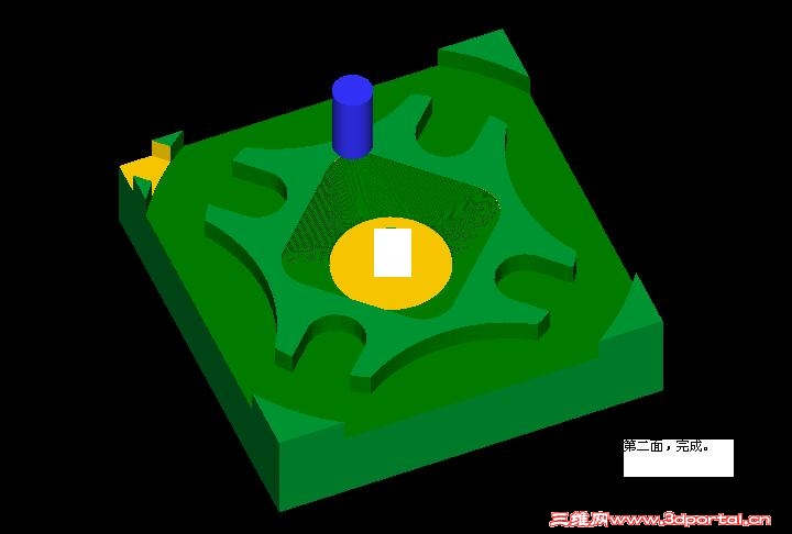

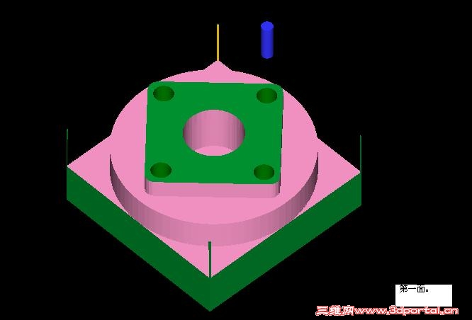

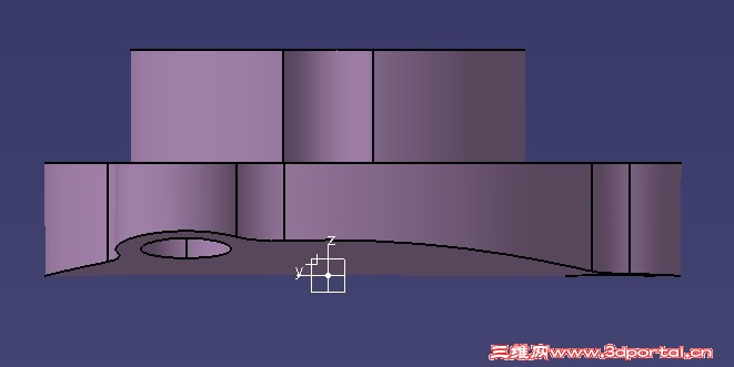

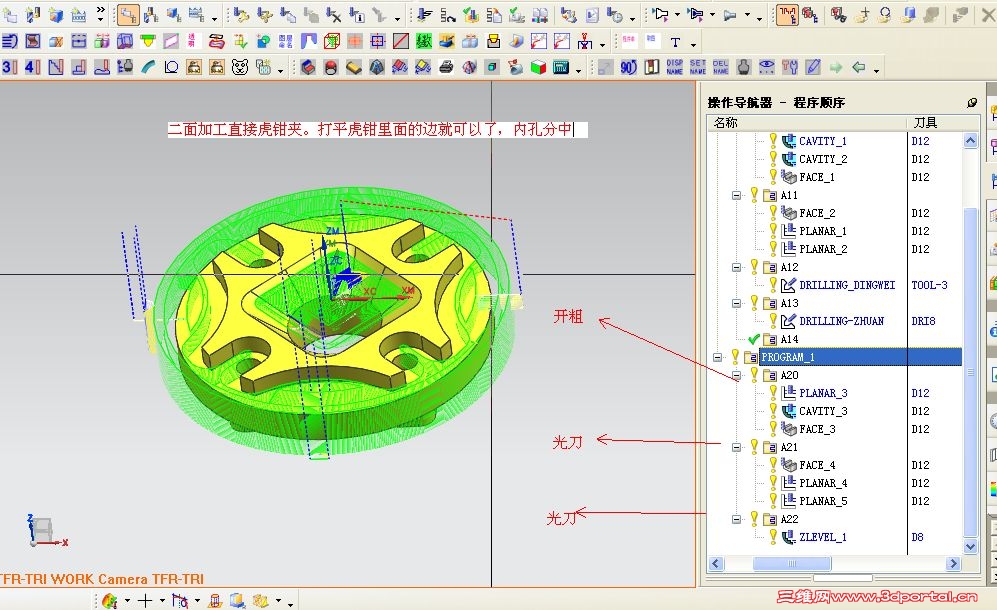

我来试试。直接上图
' j$ S& n1 g, i' @! X 2.jpg " D8 g1 N: o! @- c! b6 j% D

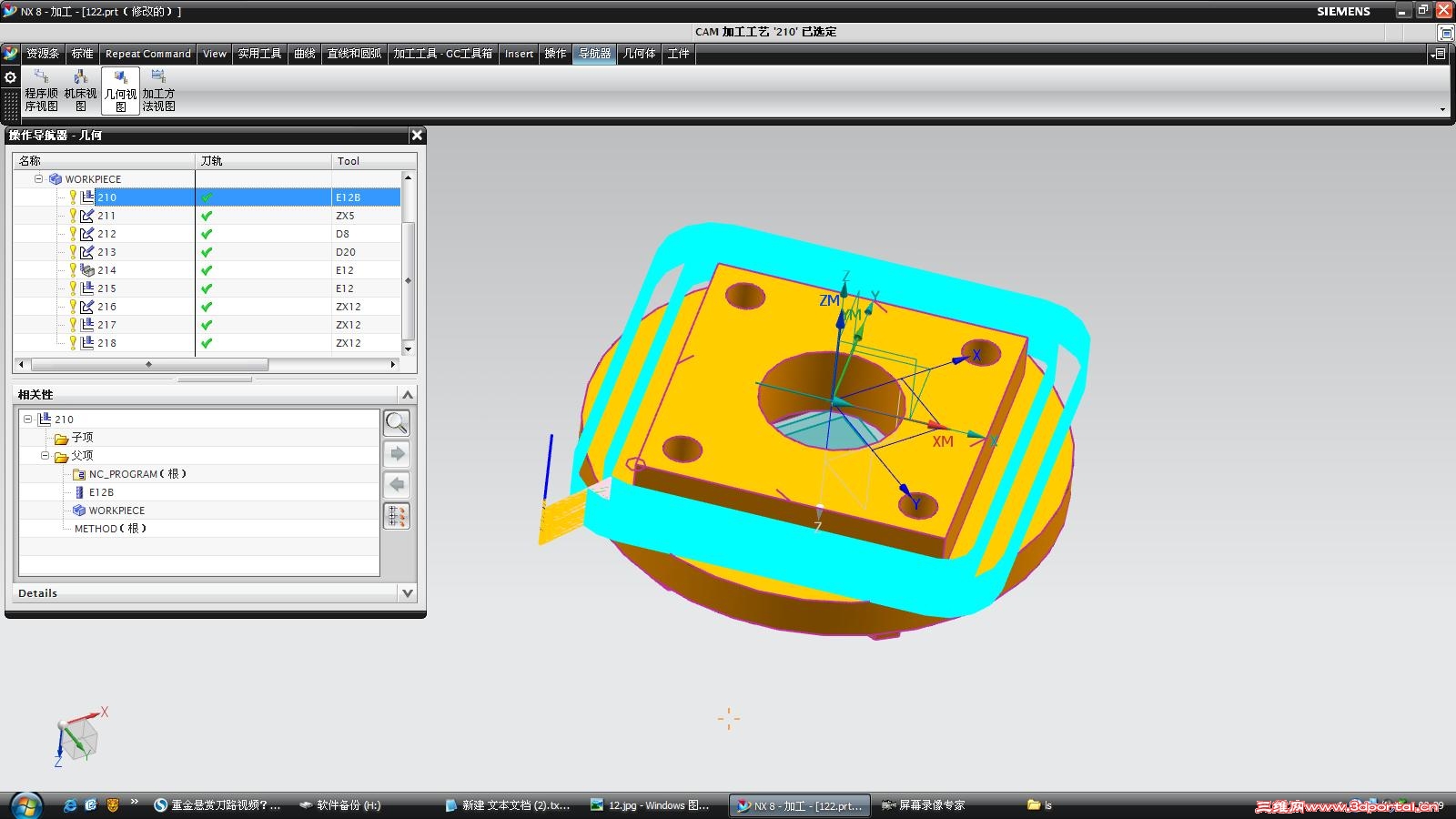

发表于 2011-4-25 00:36:42 | 显示全部楼层 来自: 中国广东茂名

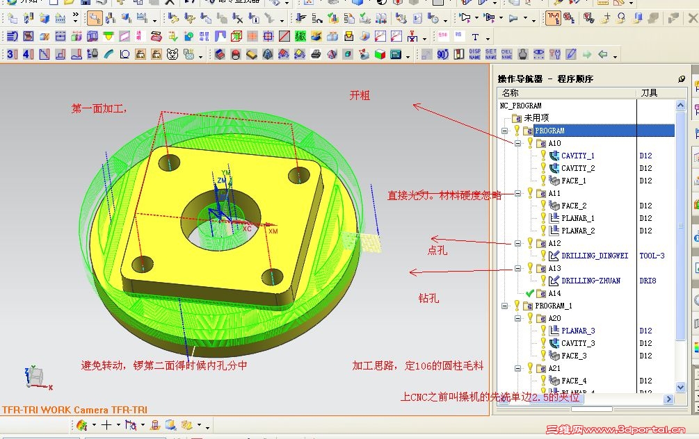

本帖最后由 hqzhuang 于 2011-4-27 23:11 编辑 ( n, W9 U1 x  }7 X% z( m! Q
2 a+ X2 N4 B# N1 B12# siemens70
5 J8 S% o8 [$ K& p0 x3 `呵呵。。闲着录一个!有点大。用NX8.0做的。版本不稳定

发表于 2011-4-25 02:52:12 | 显示全部楼层 来自: 中国广东茂名
本帖最后由 hqzhuang 于 2011-4-27 23:11 编辑 8 p$ S0 k! i( B8 Y
5 r, S2 o$ Q6 F% W! J$ u: n1 f: o( m上面11楼的是做模具的吧。。零件加工跟模具是有点不同哦,,第一部分上传完毕。。占楼。。楼主有需要我就上传第二部分,,网速慢晕死8 r6 v6 R! W4 w- o& T, |  \
第二部分。。顺序搞错,光斜面在最后工序OK

这个算简单的了,做完第一面后就好弄了,做零件的就用说了。MASTERCAM档。
