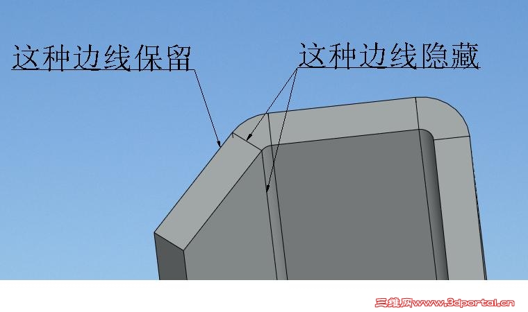

如题 如何去掉过渡边线(主要指圆角线) 只要有轮廓线就可以了 我觉得这样比较接近真实视觉 毕竟在实际中我们是看不到这些过渡线的
& h$ ]: d: P# Q  F; X' w+ g, `7 r  Y而上色模式去掉了所有边线 看起来比较模糊
# u& l8 M& z/ Q; ^- i 未命名.JPG   J% a2 x3 [; v/ G4 w& p

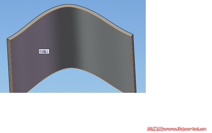

类似于图2的效果就行了 即清晰又没有多余的线 图2是扫描出来的0 G# ^" W3 H" T, B

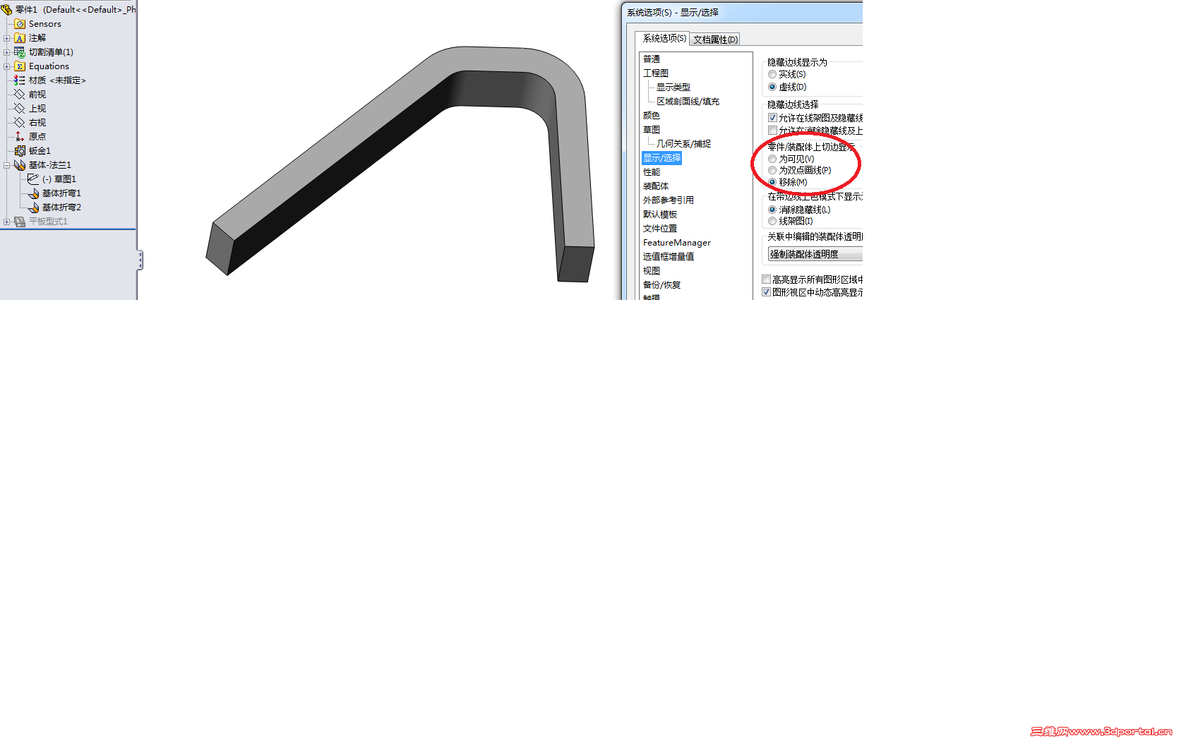

请二楼注意,是否钣金并不相干,在系统选项中选取切边显示移除即可。

 楼主| 发表于 2011-4-21 16:08:53 | 显示全部楼层 来自: 中国浙江杭州
额 这里不过举个例子说明一下 不仅仅指钣金 7 O) J/ l+ M9 c- @
如果圆角过渡线能不显示就可以了 很多产品如铸件 圆角很多线一大堆看得人眼花
 楼主| 发表于 2011-4-21 16:17:45 | 显示全部楼层 来自: 中国浙江杭州
对 就是这个效果 还是不老叔研究的透啊 受教了

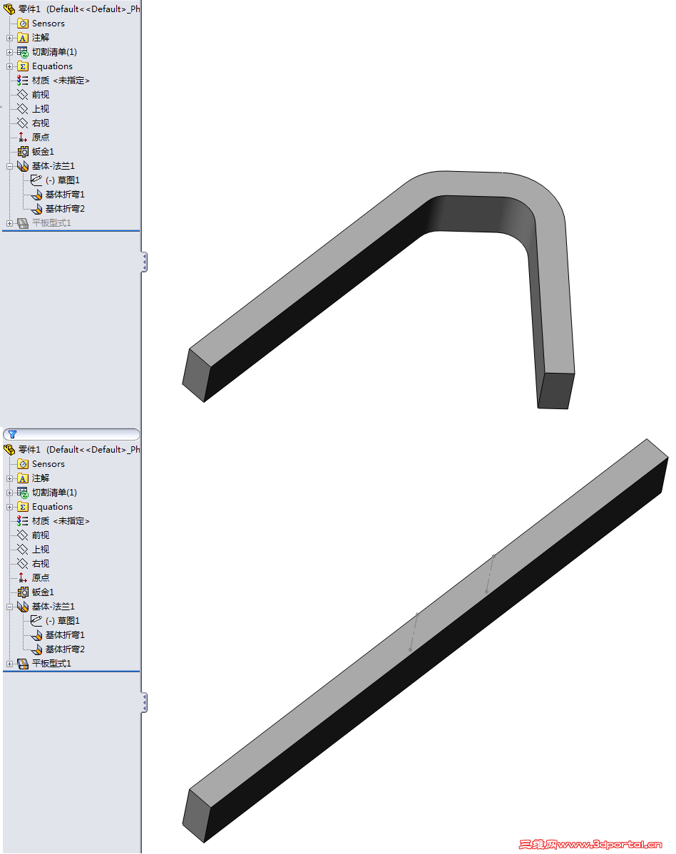

2 a) ]; r; P# d( Z8 K但是,你这样做,出钣金展开图,就展开不了!

/ g! g: K' I0 Q8 M9 p6 M在模型中,当然是可以展开的。0 r. B) t6 l0 @: m
" w6 X$ ], |$ _( v% ^9 r
楼上的各位,重新画个钣金件,出工程图看看,是否可以在工程图里,出三视图和展开图???请试试,显示不了平板图的。* c, V, w3 ?  x" e# P
/ T2 |. _+ T3 n3 E9 ]. R$ x' X; H) {
是我的SW软件问题呢,好像不是。. w' V' v# g* @+ A+ g3 [0 c/ T
  v" D# Q7 d- i% X! a4 O, T
再说,钣金部件组装时,没有边线显示,很麻烦的,干涉的地方不直观

工程图里出不了平板貌似软件缘故 即使正常情况下我碰到好几回 有时甚至投影平板后保存当再次打开工程图平板会不见 遇上这种情况我都是做配置来解决这个问题的 这里只是显示问题 几乎跟钣金无关
