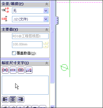

在标注外螺纹时,由于选择的是圆柱面的母线,所以总是带个前缀φ,每次将其删除后,重新保存之后这个前缀又出现,总是去除不了,请问各大侠有什么方法去除这个讨厌的前缀吗?

 楼主| 发表于 2011-4-24 12:03:57 | 显示全部楼层 来自: 中国浙江温州
4# moshi99 % B4 Y% F; |: L* D* Z" B1 e6 u$ {  x0 o
( L# Y- Z" y% {- v( W9 V
这样不行啊

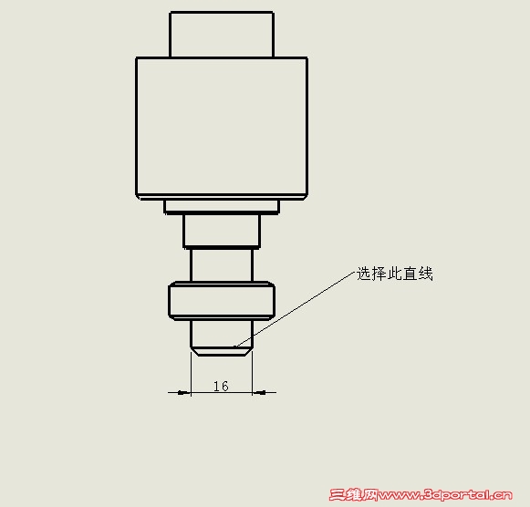

发表于 2011-4-25 15:10:16 | 显示全部楼层 来自: 中国上海

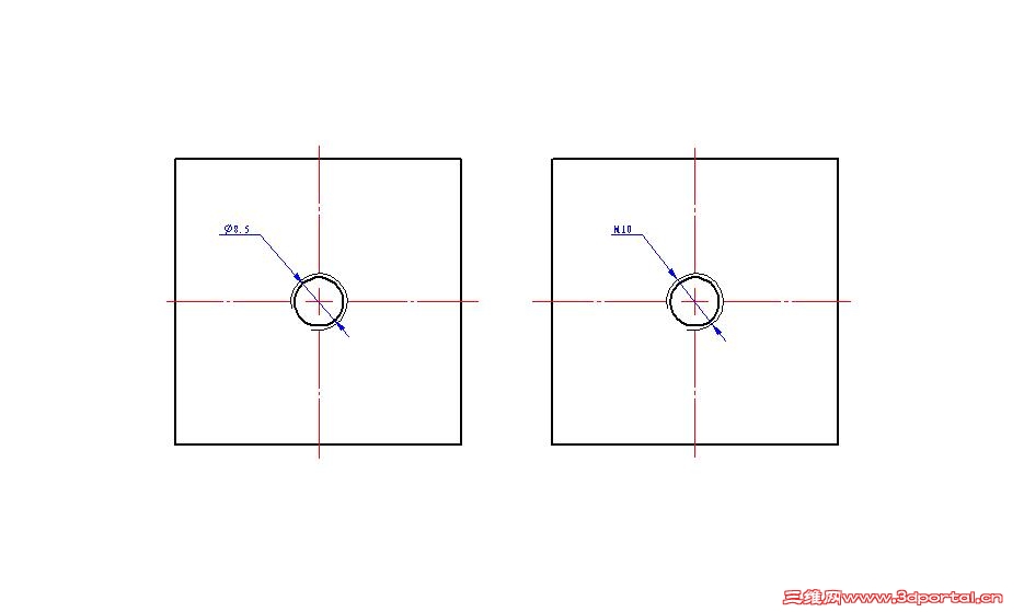

很简答。在标注外螺纹时你只要选择一条和外圆同等大小的直线,就可以删掉φ,再在标注尺寸文字中加入M即可。
发表于 2011-4-25 15:12:22 | 显示全部楼层 来自: 中国浙江绍兴
4# moshi99
' O5 g  W; ?% w0 f+ p; N你标注时选在螺纹底孔上,就会显示直径尺寸,标注螺纹尺寸时应选在螺纹线上标注就好了。

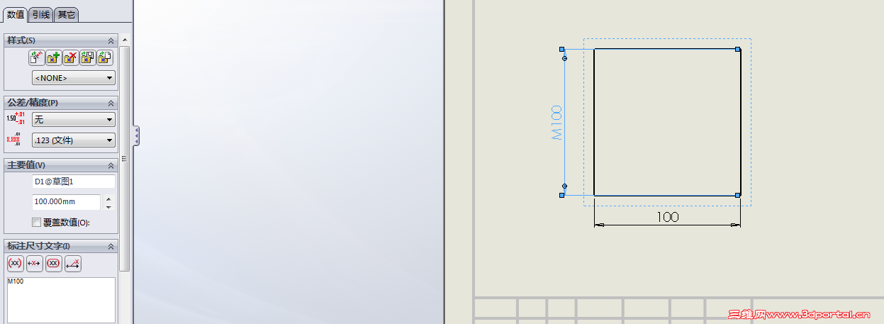

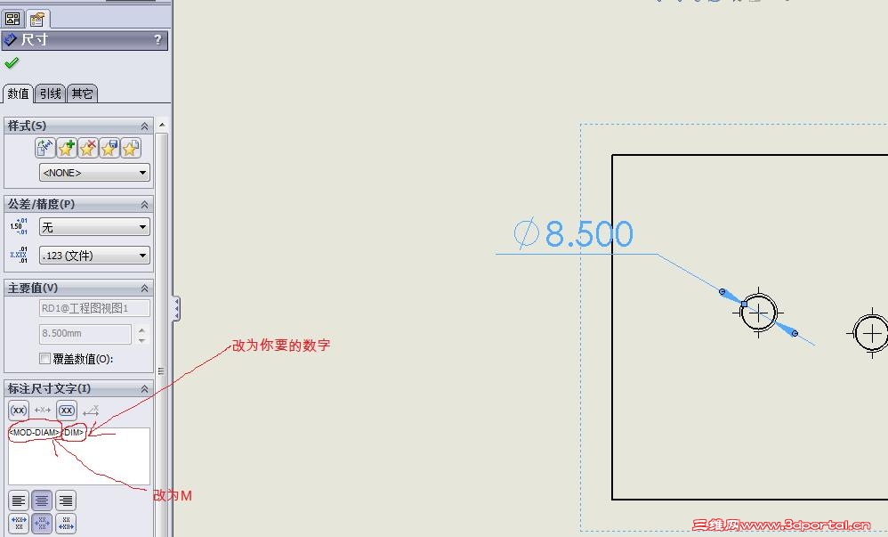

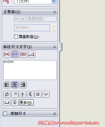

发表于 2011-4-25 15:14:01 | 显示全部楼层 来自: 中国上海
件附件,由于还不会高FLASH。
1
1
在标注尺寸文字中添加M保存后就不会再变。
发表于 2011-4-25 15:14:47 | 显示全部楼层 来自: 中国上海
刚才传错了。
