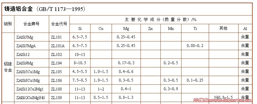

如题,这个要求怎么写,一般都是T6,那个高手说一下.谢谢//

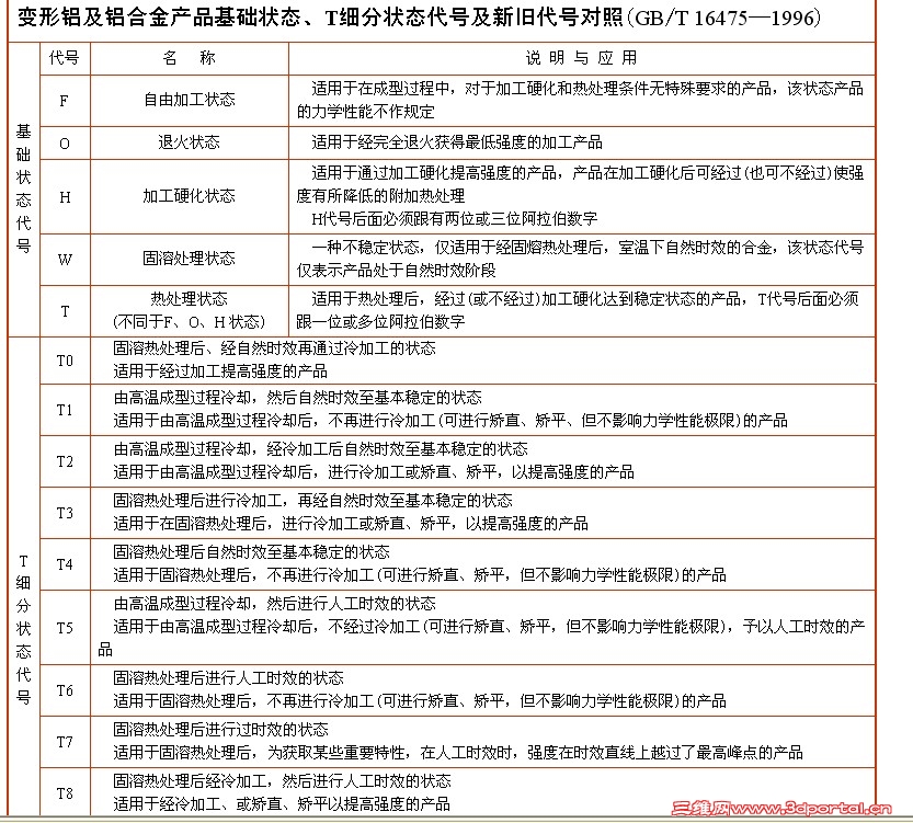

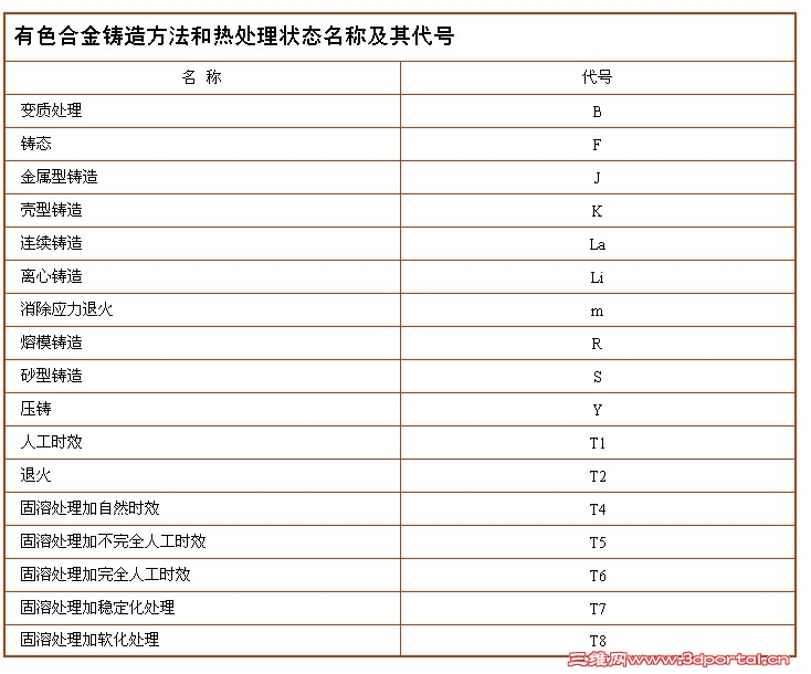

通常ZL104是做T1处理(既人工时效处理),目的是起强化作用。而T6处理(淬火+人工时效)通常是用于缎铝(LD7等材料),目的也是通过热处理强化作用。但是两者间得到的强度值是不一样的。

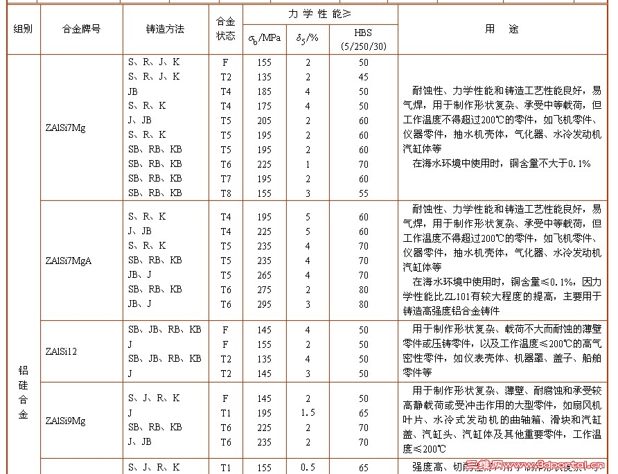

T6处理:固溶处理:固溶温度535正负5 保温2~6小时,冷却介质及温度:水80-100度
0 V1 Z. h# L% u: |5 L, F         时效处理:175 保温 6~10小时
