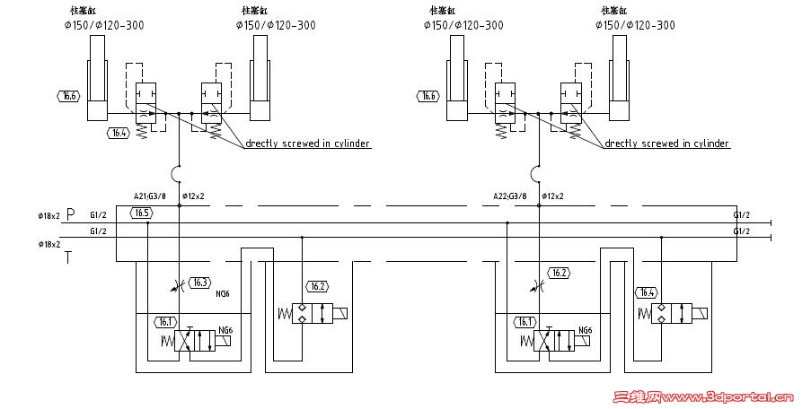

这是两个升降台,能载重2吨左右,每次堆上货物,按照设计要求,柱塞缸自动下降30mm左右,拆除后能否准确定位(不必精确),堆垛台高3米左右,能站在下面是否安全?

柱塞缸上的防爆阀是个安全装置。油缸的回缩原因不一定是由其引起,换向阀、球阀等的泄漏和系统中存在空气都会导致此类故障。. P" s+ ]- h0 }9 `* c0 _  `& ~  z3 ]
可做个试验进行判断:堆上一次货,柱塞下降30mm左右;如卸下一次货物,观察柱塞缸是否会回弹。若能回弹,说明油缸管路有空气,应做排气处理;如不能回弹,则在各阀中查找原因。

不能拆除的
( n, p2 M7 W) z; Y- a* L* a3 O4 f; J+ \; `; H; D
安全作用。。
发表于 2011-4-27 20:20:36 | 显示全部楼层 来自: 中国广东深圳
重物的举升有没有防爆阀都不应该站到下面   就像吊车  有平衡阀但吊臂下也不允许站人   系统设置的自动下降和这个防爆阀应该是没关系
