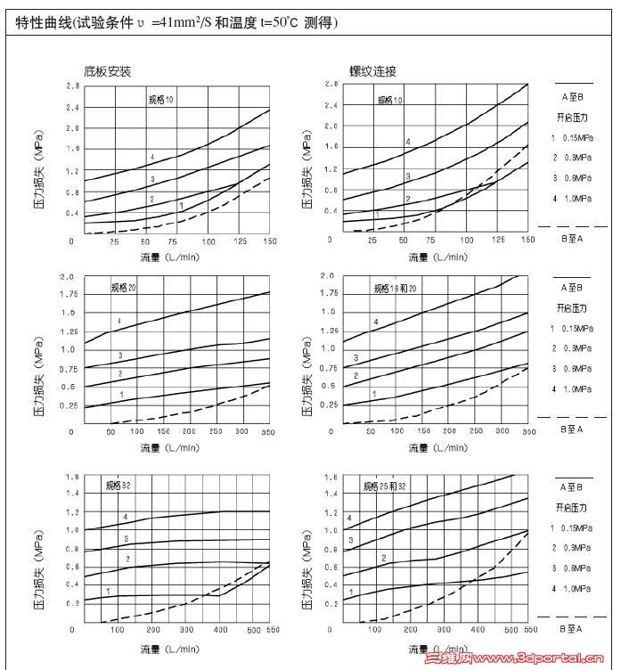

如题 液压锁的开启压力是多少? 厂家说最高是0.35Mp

发表于 2011-4-27 20:09:53 | 显示全部楼层 来自: 中国四川成都
厂家及产品种类和规格不同,其开启压力也有不同。/ ~6 A$ q9 j  t
北液的SV/SL...40B的开启压力就有0.15Mpa、0.3Mpa、0.6Mpa、1.0Mpa等。

 楼主| 发表于 2011-4-28 00:14:49 | 显示全部楼层 来自: 中国新疆乌鲁木齐
现在是这样的 我有个夹持缸要夹持住并旋转 原理是由 三位4通阀(Y型中位机能)、 节流阀、 液压锁 可是现在夹持压力老是下降 请各位大侠 指点下
