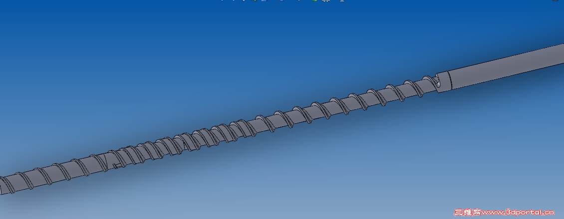

solidworks 2009做的注塑机双螺纹螺杆贴图
发表于 2011-4-29 00:22:42 | 显示全部楼层 |阅读模式 来自: 中国广东深圳
注塑机用的双螺纹螺杆,感觉螺杆好难画,画了一晚上也不是很理想,第二条螺纹处的收尾处理不好。

三维董事先生:能不能发上传原文件,呵呵,我也是做注塑机的.参考一下也好. N# b) X- a+ n

螺杆好画,就是不好定数据啊。有个螺杆把中间弄得长了点,结果东西作废了

螺杆参数无非长径比,压缩比,三段比。这些参数跟注塑工艺有很大关系,甚至不同的塑料需要用到不同参数螺杆。这个有很多学问的。

好难看啊,传个文件让高手帮你改改
