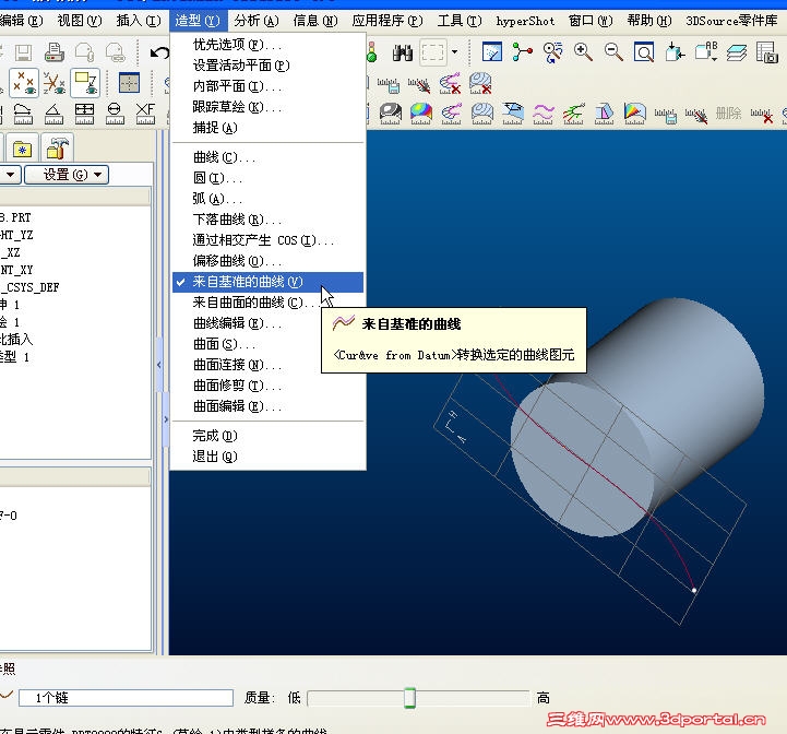

发表于 2011-5-1 21:02:04 | 显示全部楼层 来自: 中国广东东莞
可以通过 来自基准的曲线 命令 引用草图的曲线,调节质量的高低可以调整拟合的程度。
