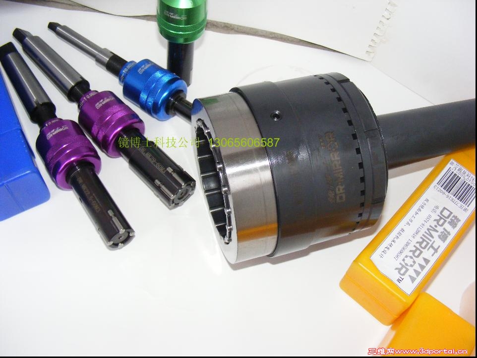

6 M* R8 l9 {" `0 Z( A3 y; SCK7150数控车 能行吗? 主要担心他的圆柱度和直线度
发表于 2011-5-3 12:16:10 | 显示全部楼层 来自: 中国浙江宁波
滚压刀可以轻松控制到这个精度的!
! {7 y4 [. ^" A3 T! w' {. s& wwww.cnczg.com
