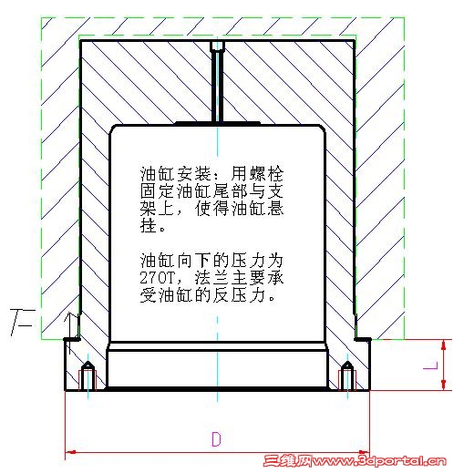

[求助] 请高手指导下下面图中的计算,并提供个教程。
发表于 2011-5-3 07:57:29 | 显示全部楼层 |阅读模式 来自: 中国江苏南通
5 W, y% s) @/ W% t* Q! E8 `, [' D3 P! Z4 p8 Z. F  q
& n/ ~8 h( |2 R$ J" f4 P- m- D6 k2 Q" b0 L# k2 h8 t! l( e
最大工作压力19.5MPA     ,    帮忙提供求 D \ L的两个尺寸的公式

 楼主| 发表于 2011-5-3 08:16:16 | 显示全部楼层 来自: 中国江苏南通

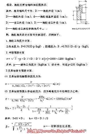

发表于 2011-5-3 09:40:32 | 显示全部楼层 来自: 中国山西太原
1  需要知道缸体内径和活塞杆直径,就可根据油缸内压计算法兰承受压力。0 Y5 A6 Z# ?. n& z) ~
2  按压力容器法兰计算方法,据选用密封垫片的尺寸计算法兰外径及厚度,计算联接螺栓的直径及数量。

 楼主| 发表于 2011-5-3 10:35:23 | 显示全部楼层 来自: 中国江苏南通
法兰承受的压力有了 就是270T,我所需要的是法兰在承受270T的情况下,法兰直径和厚度是多少,怎么计算。    缸径420mm,杆径300mm
发表于 2011-5-6 22:30:10 | 显示全部楼层 来自: 中国辽宁沈阳
给你个相关油缸设计计算示例,以作参考。

发表于 2011-5-8 15:37:44 | 显示全部楼层 来自: 中国江苏苏州
应该不是很复杂呀,应该是要查一下材料手册吧
* \, U& _1 _5 J或者说查一下25MPa的焊接式法兰的尺寸,可以参考一下~~~
