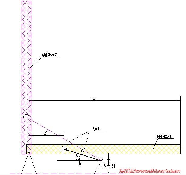

请教关于推力的问题,如图,我有一个旋转台需旋转90度,自重加上装载的工件重约3吨。请教下油缸的推力要多大?公式是怎样?谢谢了!

旋转件在初始位置(油缸与水平夹角25°)时油缸的推力T最大:3 o, h. H. Z, H- }; c+ W
T=3000kg×3.5m÷2/(1.5m×sin25°)=8282kg
/ n, L* m4 W2 I$ c- Y% u5 H离开初始位置,角度逐渐增大,推力T逐渐减小。

帮你算了一下,设推力为F,则F=1.75×3/(1.5×sin25)=8.2817吨,起始位置为最大推力,考虑铰链处的摩擦等,取8.5吨
