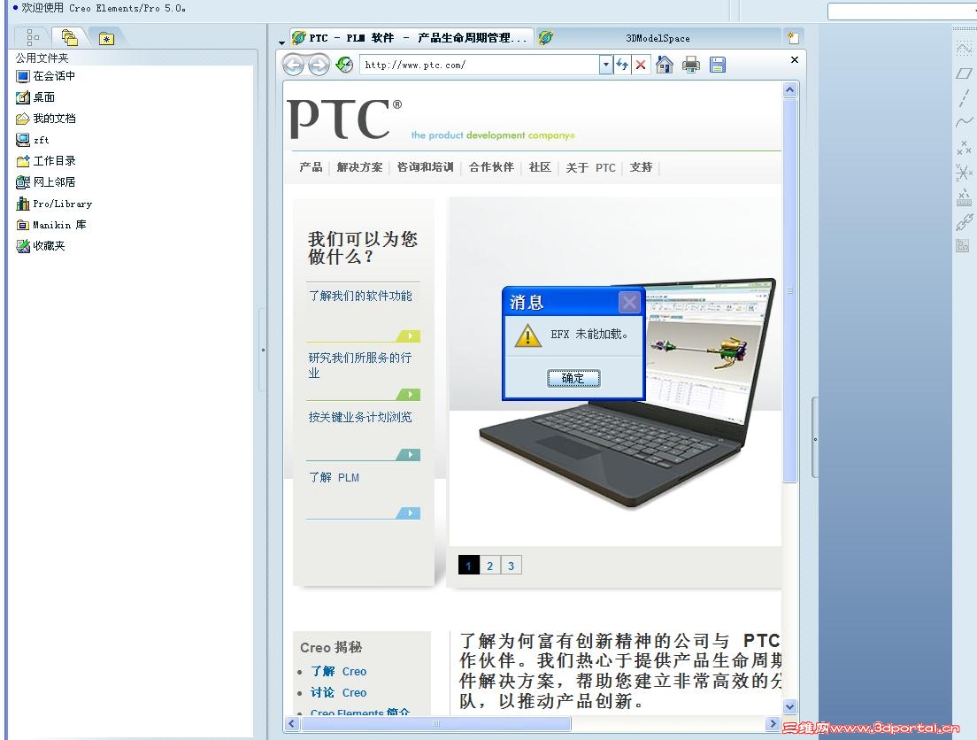

我的proe启动时,显示efx加载失败,但是efx_enabled yes我已改了,为什么会加载失败呢?求高人指点!

Creo Elements/Pro 5.0 M080 EFX加载失败解决方法  c+ i* W( `1 O' T4 a
在安装目录下 efx\i486_nt  文件中将efx70.dll 重命名为 efx60.dll;  efx70_wf4.dll 重命名为 efx60_wf4.dll即可,谢谢!!!

! J, r3 H! W+ G: d, U7 _% G, h谢谢帮忙,问题解决!
