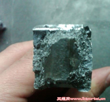

[求助] 铸铝 ADC12应该如何焊接? 为什么焊接后气孔如此之多?附图。
发表于 2011-5-5 09:27:20 | 显示全部楼层 |阅读模式
有两个ADC12的铸铝棒子焊在一起。 但是焊接后其强度不够,就是用边一摔(手持一边,敲击另一边),就会在焊接处断裂。断裂口如下图所示。/ I/ U0 k# x& N# k
" F) A. t" S% T* q1 b
说明: ADC12原本铸造后成型的截面---比较细密均匀
6 }, }8 L4 r3 s$ }7 p4 H: X& t       ADC12焊接后断面---有膨松样,气孔,有点类似是泡沫遇火后烧掉的那一块。- q4 r' F; f  ~# R$ y
. y. }" ^; i/ ]  u% z; V' ]. Z' d$ q+ |, J8 @$ w* V" M/ K
查看了一下网上说明,没有提到具体的铸铝焊接工艺等。) y- _' a6 p2 |+ v2 W
问题:
% U7 L% N: f8 I1、 铸造铝合金可以焊接吗?
9 X. @/ d0 E! k& a0 I/ M+ L- U2、 如查可以ADC12等应该采用何种工艺?7 E. q: y/ W: {
3、 如何提高焊接后铸铝件的焊接处强度?8 a7 I# E, ~1 ?  P# ?# L- k4 n
4、如何避免如上述的气孔,粗糙现象?

首先,你的两块材料是用什么铸造方法铸造滴?如果是用压铸的,焊接?你想都有别想啦!
5 {1 L9 S( l4 R5 }. o' L/ B如果是其它方法铸造的,那就是你的焊接工艺有问题了,ADC12是可以焊接的。

# K7 _" o. ]8 b; k7 x关于你的回复,能否说得清楚些。谢谢了。. p- i, W3 L4 `- ^
两块材料都是用压铸的,压铸后焊接。) I- F- d/ F" r' w
为何压铸的不能焊接?别的方法铸造可以?望详解。不尽感激!

压铸是铝合金液在高速、高压下成型的,基体内存在大量的微小气泡,如果采用焊接,基体熔化形成熔池过程中气体会释放出来,形成气孔或熔渣。
/ ]6 w+ S1 _5 I: k+ }# G0 m9 P这就是为什么压铸件不能焊接和热处理的原因。
