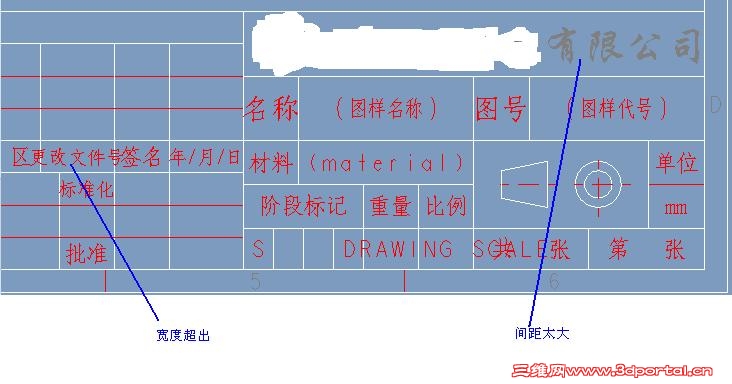

# G. [( E  q( _8 P% s1 [3 h我从CAD中导入一个文件格式作proe样板,中间用到了华文行楷字体(公司名称用)和仿宋体,因格子宽度问题,都设置了宽度系数。但将此问题导入到Proe后,却发现怎么也变不了宽度问题。

改不了,只能改变字体高度

你可以选中字体文本框,右键点击属性,在文本样式中更改字体宽度因子即可。

中文字体的问题,可以先在CAD试一下英文字转到Pro/E会不会同样问题
