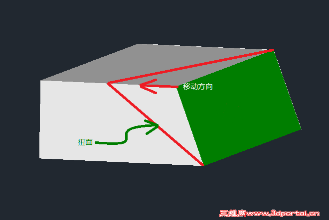

3 Y1 {: O3 d: z1 c6 S' V$ Y# H在CAD绘制立体扭面,类似山体坡面,开始端坡度与末端坡度不同,& f4 C7 p, l1 h. Z$ v
这样在特殊需要的地方用于计算体积,如有高手请不吝指教。

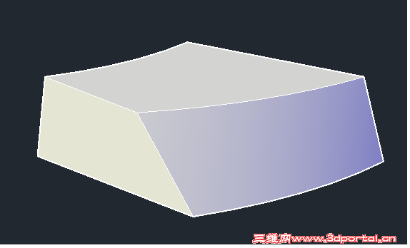

此三维实体在2007以上版本建模很方便,可以画出端面轮廓后用"放样"命令直接建模,也可以用曲面剖切已有的三维实体.

 楼主| 发表于 2011-5-8 09:20:12 | 显示全部楼层 来自: 中国四川乐山
) o3 x" @) X0 g! v2 S7 s% w
4 y+ A3 Y! J* G4 [3 T 2# woaishuijia
# R: e# X; `3 ^  G& f9 Q8 F/ w" x因为用2004较多,2011学习得不多,2011中放样的方法比较简单实用。' h& p$ a* d: |; X. N9 ?
