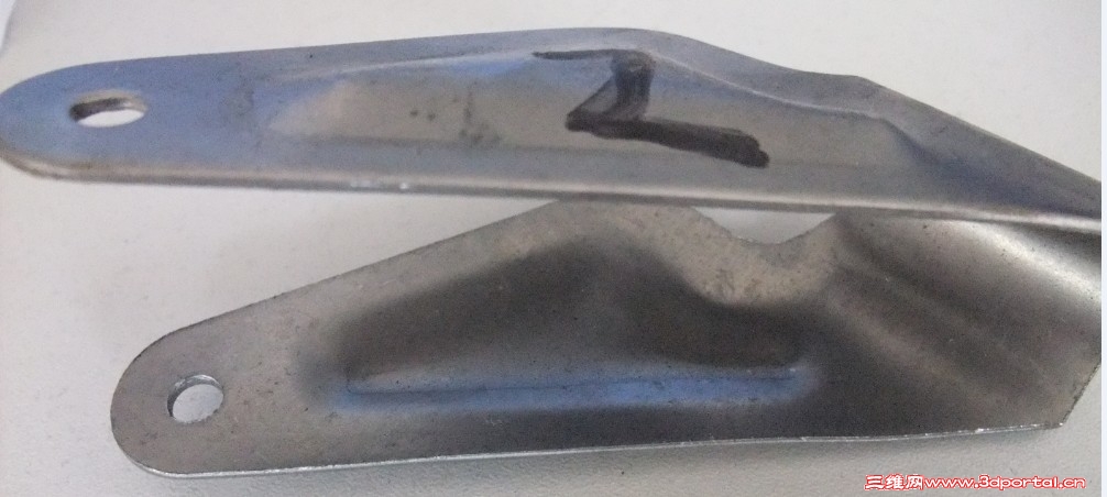

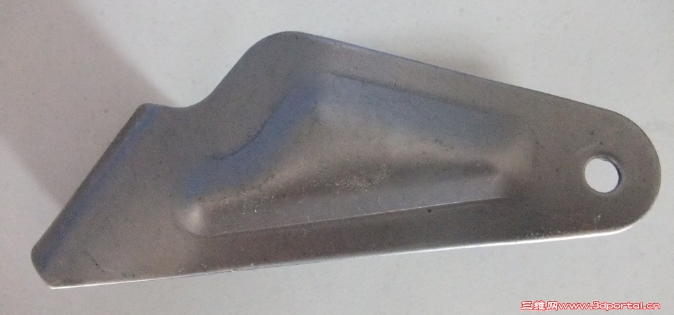

2 ~% V7 }# L. V+ Y" ?各位师傅们,看看这个图的特征怎么来实现,就是冲压的那个特征,里面有附件。

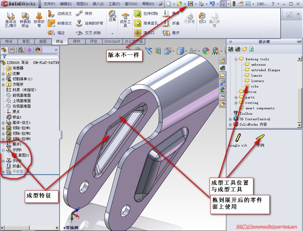

本帖最后由 qiminger 于 2011-5-14 15:07 编辑 6 M5 X* i# m$ y* o1 I/ K
; w$ j+ G3 r3 j$ O是不是这样,用成型工具做的。
; j( N! g4 W1 J" B3 a2 e+ P附件中是成型工具自己修一下尺寸。放在所示文件夹中,用时拖到图中就可以了。
1 }3 j0 I0 B* \$ R; x如还不明白,看帮助/钣金/成型工具等
$ u9 x! y+ X( p5 _/ f. ^+ n 2011-05-14_145803.jpg - j* u& L2 i/ P& D% X$ n
