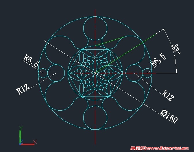

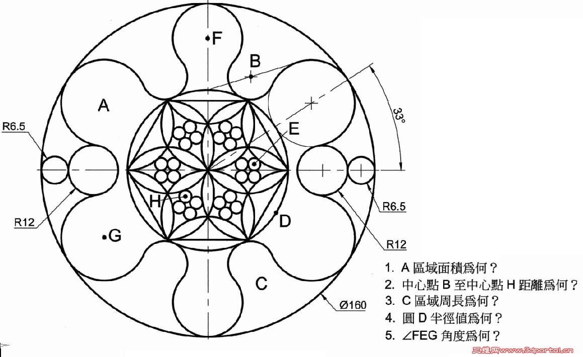

这是A D几何作图竞赛题(2011年1月),我想有很多人做过了,我搞了大半天,还是不会画,请大侠指点一下..
发表于 2011-5-7 12:11:28 | 显示全部楼层 来自: 中国浙江宁波
 楼主| 发表于 2011-5-7 13:28:34 | 显示全部楼层 来自: 中国湖南邵阳
不用约束能画吗  我用ug里的草绘才画出来
 楼主| 发表于 2011-5-8 00:12:28 | 显示全部楼层 来自: 中国湖南邵阳
终于画出来了 好高兴的  关键是找到方法..

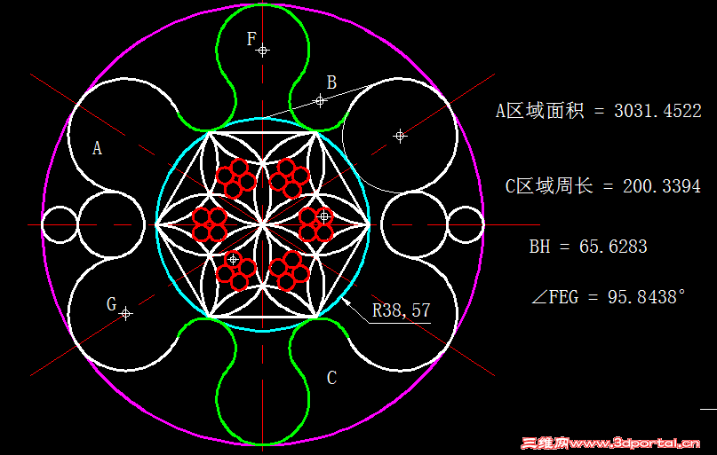

三点画圆,切点、切点 、垂足。

关键是用到相切、相切,垂直画圆,然后是阵列!

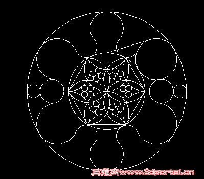

画完了,中午用了两个小时加吃饭时间。
发表于 2013-1-3 13:06:16 | 显示全部楼层 来自: 中国山东淄博
ct4273 发表于 2013-1-3 13:04 static/image/common/back.gif
, Q( ~4 k- U. O8 J) n, K2 ^5 p+ W画完了,中午用了两个小时加吃饭时间。
2 J4 y" Z1 h8 ]( T还有两个小地方没有修剪,当时没看到。

只要把直线为33的那个圆画出来就容易了 我用的方法是  把33度得那个直线选择到水平面 ,然后以水平面为镜像线 把半径为12的圆镜像过去,好了  关键点出来了 ,这时用相切相切半径命令 ,分别与半径12的两个圆和直径160的圆相切  ,结果就出来了
