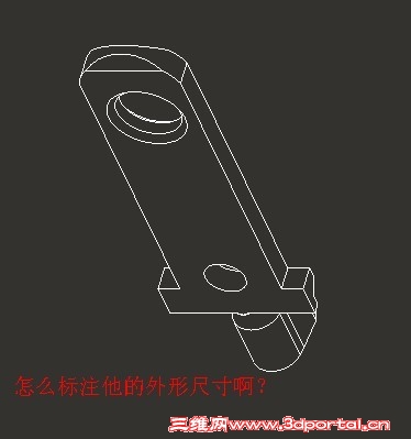

[求助] 如何在工程图中标注三维尺寸

发表于 2011-5-7 19:00:31 | 显示全部楼层 来自: 中国浙江宁波
prt挂上来帮你标一下

 楼主| 发表于 2011-5-8 17:38:41 | 显示全部楼层 来自: 中国广东东莞
我搜了很多,都得不带解决,很急啊,各位高手
 楼主| 发表于 2011-5-9 11:46:14 | 显示全部楼层 来自: 中国广东东莞
我上传了,你给我试下啊??
发表于 2011-5-9 19:11:44 | 显示全部楼层 来自: 中国安徽芜湖
给你一个连接。
+ s" u0 B0 D2 E$ o0 ?: ohttp://www.proewildfire.cn/thread-28711-1-1.html
发表于 2011-5-9 20:26:40 | 显示全部楼层 来自: 中国辽宁沈阳
你在pro/e中新建一个绘图文件,然后插入该模型的视图,并标注尺寸。附上对应生成的drw文件,不过只标注了几个尺寸,剩下的你自己标注就可以了。 311237.drw.rar (67.91 KB, 下载次数: 11)
 楼主| 发表于 2011-5-10 08:27:20 | 显示全部楼层 来自: 中国广东东莞
楼上这位哥哥,我打不开你的图档,是不是你的版本太高了,我用的是3.0的
发表于 2011-5-10 20:16:10 | 显示全部楼层 来自: 中国辽宁沈阳
8# 突然间 . r; m* W. E+ S3 Q! r/ i# ]3 f
那可有点不好办,我试了转为igs文件,但转换后不能进一步修改。如何可以你可以试试远程控制,我给你生成DRW文件,然后你再自己添加尺寸。QQ:605256571
