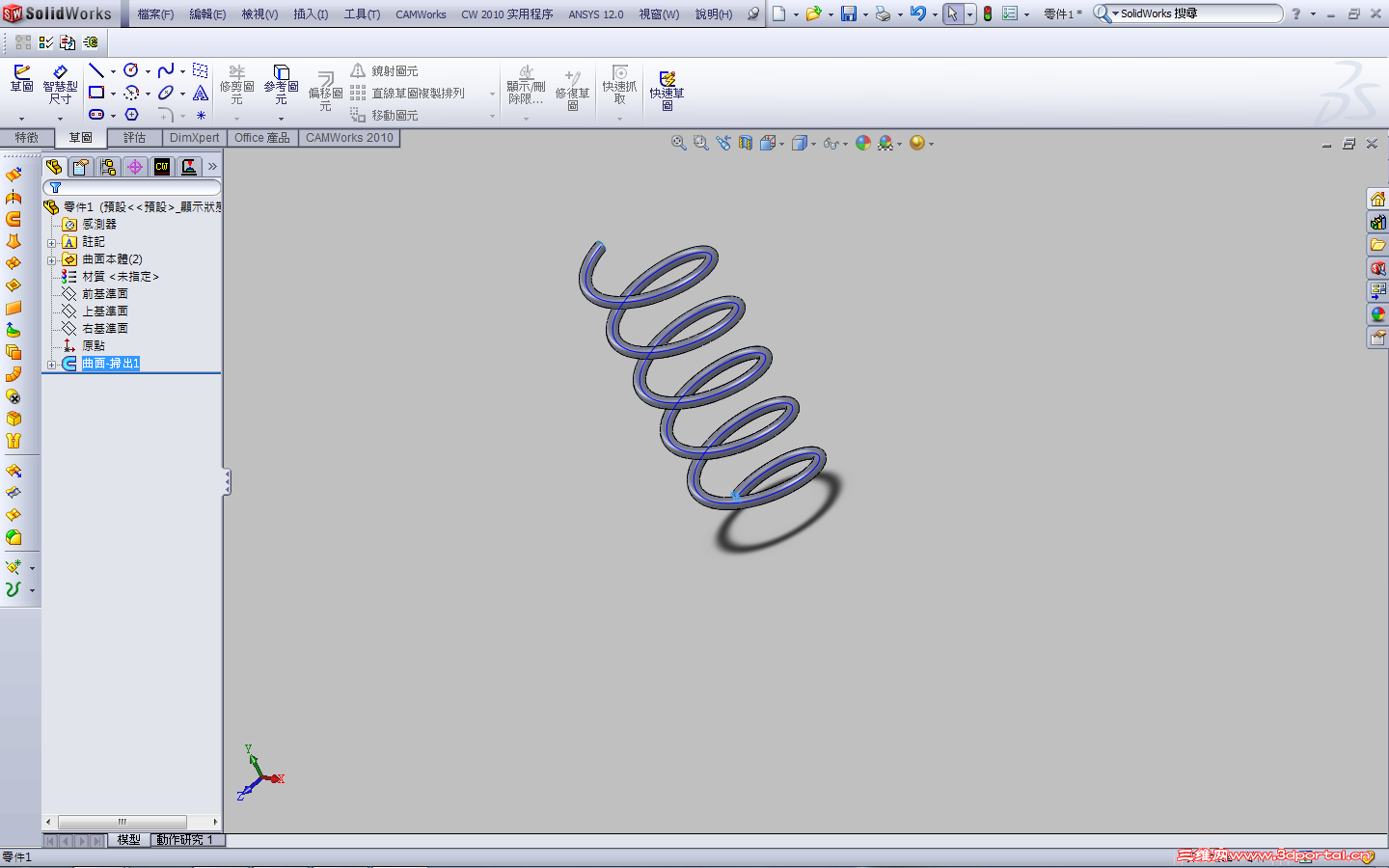

" p* X5 r( D' M, d# Q我們公司的清洗裝置會用到一根彈簧管
& Y# z5 T* _) E6 _0 y; [6 h$ K2 |其實它就把一根不锈鋼管彎曲成彈簧的形狀
  [% a5 [7 b+ x* S  q實際使用中會反覆壓縮它9 M7 F1 |) ]8 @5 Y" l# O
1 L# K+ E0 a2 V& w6 x3 B5 a. g1 Y4 {6 g5 P+ W
由於反覆壓縮它" u! r$ K) d/ v5 C( D2 i
變成每隔若干時間就會斷掉必須停機更換
! j" M" g; [5 g4 k0 v/ ?' a我們需要延長它的壽命0 j$ b5 A# V1 ~2 ^$ D$ @
+ @& J7 W: j) g0 C6 k: O. t0 r
1. 改變形狀
/ V/ |' u2 p2 o2 I    假設壓縮量是固定的
! c& b7 |+ m! g" S    改變圈數(由5圈變4圈或是由5圈變3圈)能不能改善呢??
. Y/ z: i$ i- c2 \7 K, R2. 材質改善; L2 y3 X9 ~7 d% ^7 D
    能不能改變不锈鋼的材質或是熱處理* F6 t* ]2 s( [8 J2 S
- w2 y4 c5 I( }6 {: f- L( K目前正在測試第一種想法
0 H& c0 H. a1 U6 B' c: L只是我想也許第二種想法也有一些機會
8 j. S8 ^; i! o7 M* l請各位對疲勞有研究的朋友提供建議
