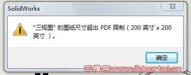

solidworks2009,64位的,工程图保存不了pdf格式,ai的也不行,不知道是怎么情况,望牛人相助!!!
' j# c- k: J0 N2 ]1 [9 B, g/ r" Y
+ n8 T+ s0 ]. x) o- p8 z% ]下面有图

告诉你多清楚!你的图纸超限了!!!
发表于 2011-5-9 16:52:55 | 显示全部楼层 来自: 中国广东惠州
你选的上什么图纸格式,这么大

我的图纸大小是a3的,不知道为什么,反正就是导不了,a4的我也试过了,也不行
! ~4 y9 H6 ?5 o) C; ]图纸单独就能导,但是一拖入模型就不行了,,,会不会是模型的问题啊?或者说是设置问题???求解答。本人在做毕业设计,急求!!!
 楼主| 发表于 2011-5-10 14:45:58 | 显示全部楼层 来自: 中国广东汕头
我那个图纸,用别人的电脑就能导,但是我自己的就不行,,我囧
