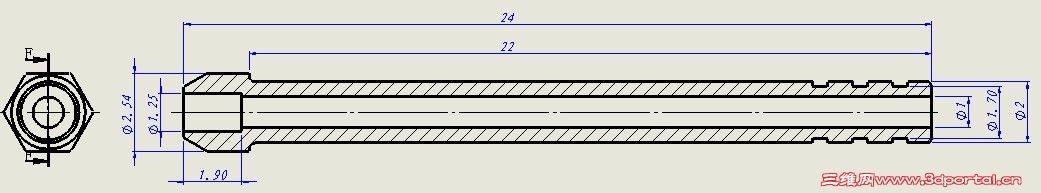

发表于 2011-5-9 16:49:55 | 显示全部楼层 来自: 中国广东惠州
你这个应该是用于光纤上的吧,你好象还有一些形位公差没有标上去吧,如果是你的要求,用CNC车床是没有问题的

发表于 2011-5-9 16:54:02 | 显示全部楼层 来自: 中国甘肃兰州
我看加工尺寸太细小了,得上特种床子吧。一般的CNC加工不了这么细小尺寸的部件。

发表于 2011-5-9 17:34:52 | 显示全部楼层 来自: 中国浙江金华
用冷拉管加工,内孔应该直接是1mm的只加工1.25内孔和外圆。

发表于 2011-5-11 13:19:18 | 显示全部楼层 来自: 中国广东深圳
用仪表车床

发表于 2011-5-11 14:27:54 | 显示全部楼层 来自: 中国辽宁大连
太细太长了,没见过。

$ W8 O+ |0 G9 B' S
用仪表车床,对头,比这小的都加工呢!

发表于 2011-5-11 16:04:14 | 显示全部楼层 来自: 中国辽宁丹东
楼上说的对,用仪表床加工,数控车加工有点困难:

发表于 2011-5-11 21:40:07 | 显示全部楼层 来自: 中国陕西汉中
好加工,就用用仪表床。

发表于 2011-5-12 08:33:14 | 显示全部楼层 来自: 中国河南新乡
好加工。图纸缺一些尺寸。

发表于 2011-5-12 09:03:54 | 显示全部楼层 来自: 中国山东烟台
楼上几位高见,这东东应该买毛细管∮2.54X∮1,上仪表自动车上加工。不过不知你这个东东是啥材质的,铜、不锈钢都有毛细管

发表于 2011-5-21 06:53:04 | 显示全部楼层 来自: 中国辽宁沈阳
很难加工的,若才知是钢的就更难加工了,要有特殊的加工方法
发表于 2011-5-21 10:12:00 | 显示全部楼层 来自: 中国广东江门
数控走芯车床,应该对你这个加工是非常好的!
