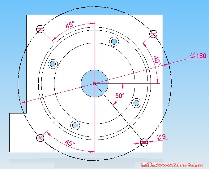

Solid Edge打圆周分布孔时直接定位角度( {/ M- [' J* z2 Y7 f
9 s$ P# r. T8 S: W# w6 o$ B  [以前在打圆周分布孔时,都是从圆心画一线到分布圆,然后标出分布圆直径及线线的夹角。9 p- q# }1 L8 W) K! Y
现在发现可以直接用夹角命令来标注分布孔与中心的夹角。! I& H3 p+ Q' X. K5 ?% W8 E
简单演示一下。% l! z; d, Z, Q2 C' u
