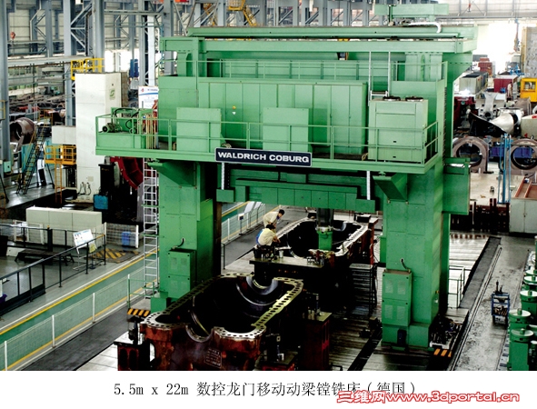

请问数控龙门移动动梁镗铣床怎么实现同步

个人感觉目前应该都是靠电机的电气控制,再加上光栅尺闭环反馈来实现的

发表于 2012-3-8 15:05:02 | 显示全部楼层 来自: 中国山东潍坊
数控龙门移动动梁镗铣床实现同步是靠数控系统(如西门子840D)耦合轴功能实现的。
发表于 2012-3-8 16:35:55 | 显示全部楼层 来自: 日本
在双轴驱动的应用上,首先会遭遇到的问题便是「如何使双轴螺杆可以同步驱动?」,双轴驱动虽然可以带来高刚性、高响应与大推力的优点,但当两驱动系统异步时,反而容易造成传动机构的提前损坏。一般螺杆驱动系统都是采用半闭回路的控制方式,藉由伺服马达上的编码器来回馈控制,但由于螺杆本身有导程误差的问题存在,因此载台实际的位移量与马达输出的量会有些微的差异,通常会透过预先补偿的方式来使实际的移动量与输入的指令吻合。而在双轴驱动的应用中,两螺杆的导程误差量不可能完全相同,通过控制补偿的方式虽可以达到一定程度的同步,但两螺杆同时锁固在载台基座上时,两配对螺杆间多少会有互相拉扯的现象存在,若两螺杆间的拉扯现象过大时,一般的控制补偿便无法完全消除系统的不同步现象,进而造成驱动系统的不稳定。

发表于 2012-3-13 12:13:31 | 显示全部楼层 来自: 新加坡
楼主照片是德国著名机床厂家7 g% E: H, c) n( r# G; w; h# U
瓦德里希科宝啊
9 |8 {2 f  c8 E. @! w, Z; QX轴双电机消隙传动
