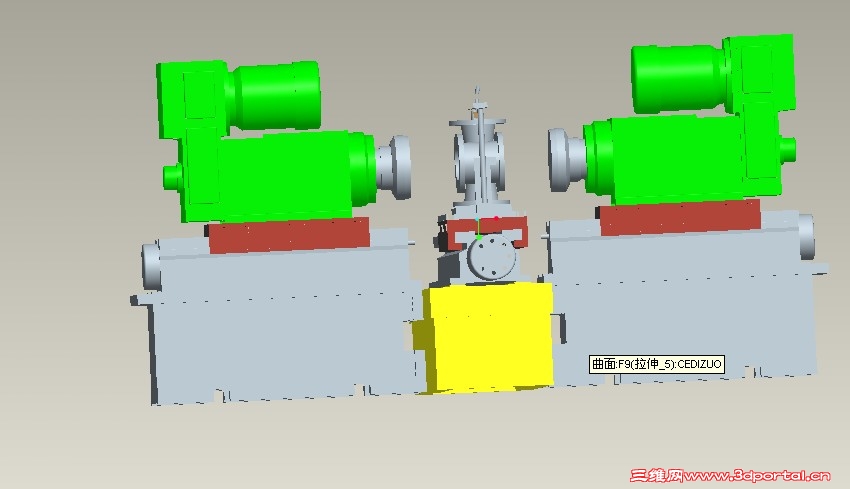

. E! J. J. X( d: x  H/ A/ S( [我做双面铣床仿真加工的动画,我在左边滑台定义了伺服电机后,然后运行,发现右边的滑台也一起运动,而且右边的滑台是远离工件的运动。请问怎样可以实现两个滑台是同时向工件方向运动?
; O$ |, R/ F( g! ^) K) ]/ Y0 X 双铣.jpg
) {: `3 H- {: k( K! s附件里的动画是问题所在。

发表于 2011-5-13 18:34:12 | 显示全部楼层 来自: 中国辽宁沈阳
你要把所有的零件及组件文件传上来,好帮你分析原因所在。

发表于 2011-5-13 19:04:58 | 显示全部楼层 来自: 中国广东东莞
你可以定义2个伺服电机,, 同时运动就可以。。方向相反。。
发表于 2011-5-18 16:22:26 | 显示全部楼层 来自: 中国北京
好像是对称出来的把  把它们分开试试
发表于 2011-5-18 21:31:10 | 显示全部楼层 来自: 中国山东菏泽
机构有两个自由度的话,应该设置两个伺服电机吧!
