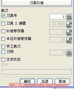

手工编程时 都要输入半径补偿与长度补偿值, 若用ug进行后处理,是否需要在如图1中设置长度和半径补偿量,若进行了设置,那么在实际操机时候,在机床寄存器中是否还要输入长度和半径补偿量啊??

我不会上图. 在机床-开始事件-编辑-选cutter-compensation-添加进去-选自己要补偿半径

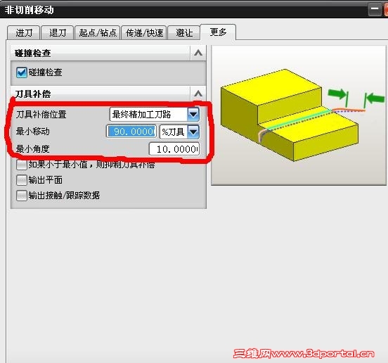

一,机床上肯定是要输入好补偿值的
" v9 B  Z3 s5 @1 _# e) v# i二,用半径补偿还要在这里设定才行的,见下面图片:% Z$ \* t" m& W5 }3 w/ s* a; d

机床上用不着补偿了吧. 不过要看你用的后处理了
