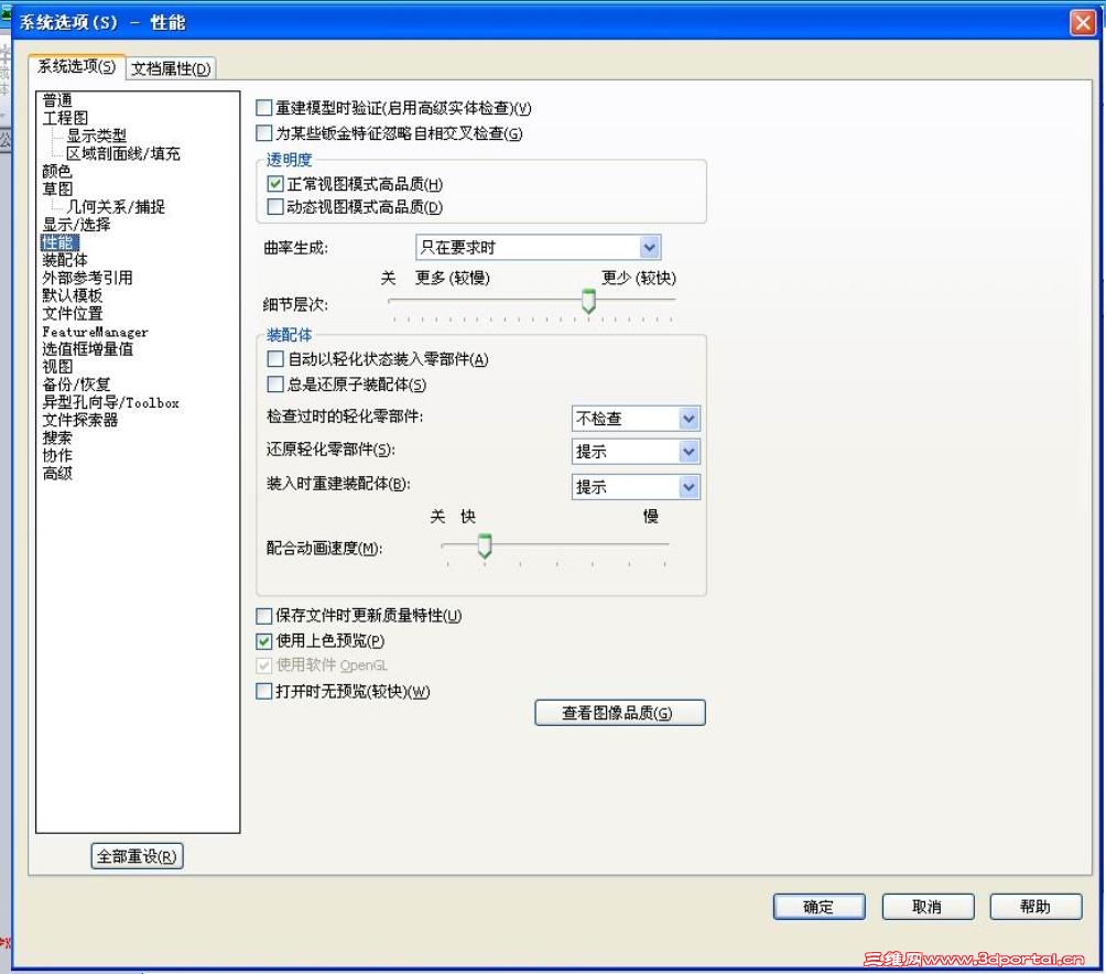

我的电脑安装了sw2010版的为什么在工具-选项-性能 openGL 选项 是默认勾上的、且灰色禁止选择状态,无法取消选择(如图)。请帮我解决下,谢谢!

打开软件后,不要急着新建,直接去选项性能,看看是不是可以改了
 楼主| 发表于 2011-5-15 09:20:15 | 显示全部楼层 来自: 中国广东惠州
没有新建或打来模型也一样的
发表于 2011-5-15 10:22:09 | 显示全部楼层 来自: 中国辽宁丹东
是不是把显卡软改成专业卡了) g( Q+ ?/ h/ O1 {1 C
或者运行过论坛里提供的程序“打开”专业卡的realview功能了?
 楼主| 发表于 2011-5-15 15:12:33 | 显示全部楼层 来自: 中国广东惠州
是啊  我就是为了开启realview功能  修改了注册表的内容,不过在别的电脑试过这样的方法是可以成功开启realview功能的,而且Opengl选项默认也没选中。这是为什么呀?
发表于 2011-5-15 15:32:35 | 显示全部楼层 来自: 中国辽宁沈阳
3 {6 {6 f1 O4 o0 u' H3 }. v* Z
. d) K" v4 k  H+ w0 Q  Q将realview功能关闭,选项里的“使用opengl功能”就可用了。取消重新开启realview应该好了。
, v! f" {  }$ a. s. e; C, K" L8 b; A论坛里有个工具RH1.5能开启和恢复吧,不用自己修注册表。7 P* n9 Y. V4 z! K
如还不行可能在显卡控制面板里设置了吧,对比一下没毛病的电脑看一下。
 楼主| 发表于 2011-5-18 21:42:36 | 显示全部楼层 来自: 中国广东惠州
6# qiminger 我的realview功能还没有开启成功,我是为了开启这个功能才修改的注册表
发表于 2011-5-23 20:44:37 | 显示全部楼层 来自: 中国广东广州
你点击 开始   然后在sw那里找到  solidworks工具    然后选择RX,进到界面有个选择是可以打开的,不懂再联系我。

发表于 2011-6-1 21:15:48 | 显示全部楼层 来自: 中国四川成都
可能是因为非主流显卡,如Intel显卡为solidworks不推荐的显卡,就会出现该现象,我的笔记本就是如此,没办法,换机。
