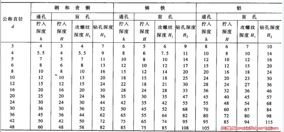

内螺纹没有强度计算公式。你满足下表拧入深度条件即可。
虎强 + 2 积极参与

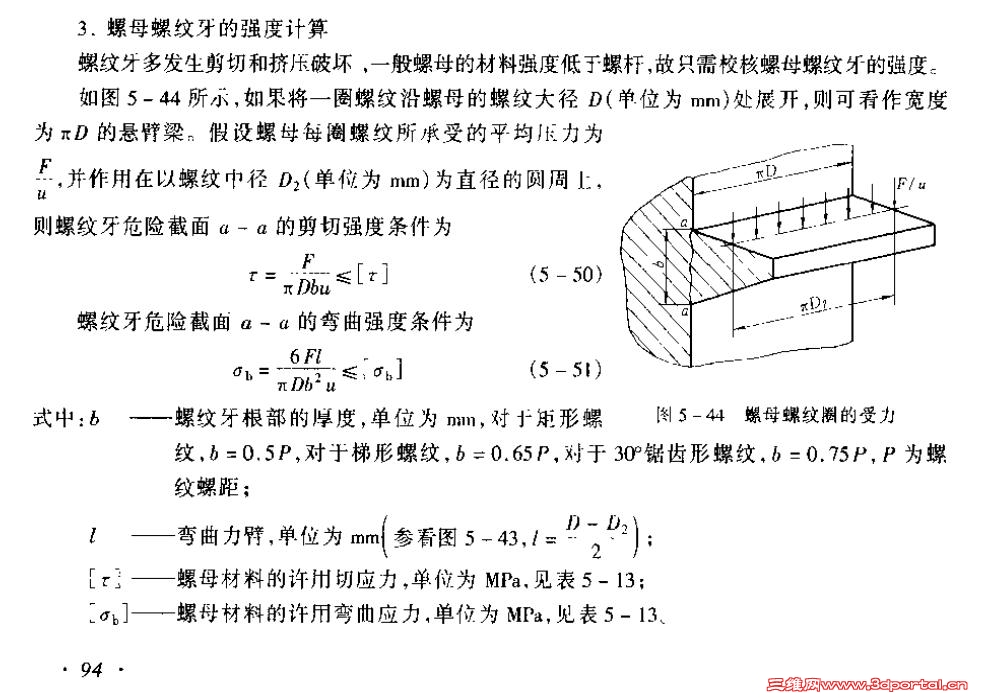

* _7 {) f& L7 w- ]铸铁、铝合金上的螺纹牙,因材料本身强度低,很容易出现螺纹牙破坏。而一般手册或教材中都没有螺栓连接中的螺纹牙校验。因此,校验螺纹牙的强度,只能参照螺纹传动中给出的螺纹牙强度进行。
' S1 R3 u9 [" a/ ~+ l1 G( K0 L( `图片摘自《机械设计(西工大七版)》(2001年高等教育出版社),论坛里应该有。
虎强 + 3 应助

如果需要对螺母螺纹牙的强度计算,我这里有一个计算小资料,请参考(基本上与楼上介绍的方法相同,但比较清楚):
螺母螺纹牙的强度计算.rar
23.88 KB, 下载次数: 63
虎强 + 5 应助
