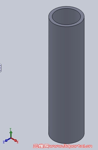

1.jpg * p+ q! a' j1 u0 E# s" {
$ |: ^6 {1 v6 R3 c7 J+ r  J& w3 y- I以上图模型为例
. y( v. N# k; G+ g! |1 H! O7 t该模型以Y轴为回转轴线方向 请教如何操作使其变为以X轴或者Z轴为回转轴线方向?
0 ^9 x% j" V9 r; m. T8 s( {4 f/ A3 a( T5 g7 z- t& I4 c
简单的模型可以重新建模 但是复杂的模型重新建模就比较麻烦' U8 b( D% P5 x3 Z
这是在生成工程图时发现的问题 因为有时候生成工程图的主视图时发现不是想要的视图方向
* n5 Z9 b3 c, a5 v这个问题在AutoCAD里可以直接旋转模型方向 再次生成工程图加以解决 比较方便6 v0 Z' w; S: g' H5 P5 R$ o
但对于SolidWorks就不知道能不能直接改变零件模型的朝向了?% S* X; }/ z) p. H% v7 n' z
* E7 n, T- x  w6 F) F不知道有没有表达清楚) i; m: P7 X8 {6 x% Z% S7 {$ \
静候达人指教!

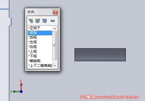

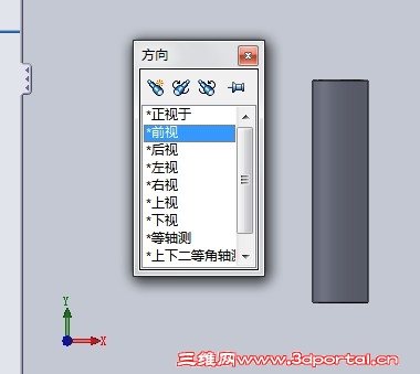

我想把前视图定位为圆筒横向放置  下图是我的操作过程:$ }( B5 Q8 O7 N1 q, R) ^& a
" u3 e+ t; h% d( r, G; y+ V1 Z
1.jpg " G; e  u5 i$ e9 Y/ R( w
' f! E, t/ P8 n8 C: ^4 P
2.jpg ( k6 K( N8 y5 w. o/ Y, [$ X! x: |
, _$ r/ A- t. ]. K1 y6 f 3.jpg
  C* H' G7 v; G9 b% q; A. q# u3 N( u) X& N6 h( j

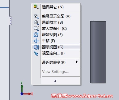

这里的问题是 我想用【翻滚视图】命令旋转前视图 让圆筒成水平放置的位置为前视图8 E# l# b) ?& B  s/ R. o
但该命令无法准确旋转一个角度 比如90度 这样随手旋转的角度势必对工程图造成影响! j4 D: ]+ d  i- H
0 x) g3 ?% y; B" U1 T3 y1 H
请问该怎么操作能准确反转90度  使前视图为圆筒水平放置?

: p3 C6 |# ?  h* ]! q我要的效果按图所说就是 在前视图状态(Y轴竖直X轴水平)让圆筒转为水平方向 坐标相应变为(Y轴水平X轴竖直)!# q  B; K0 g+ c+ G( T1 U
( D! h* p& P+ x) h/ Y: e+ N5 F- J我尝试了右键菜单里的【翻滚视图】命令 虽然能达到效果 但不能精确定位
; X# W6 B! a# j# e" L( L6 I" C
  T1 u( s0 @5 N就是说这个命令只能手动旋转一个角度 并不能输入一个角度旋转一个精确值!

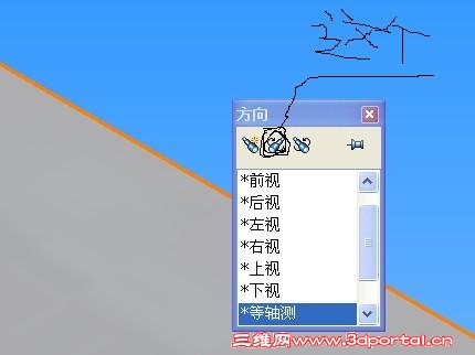

' C5 f  b6 p3 o+ o9 o1.改变工程图主视图投影方向,在工程图中有插入-----工程图视图-------相对于模型.& Z" C8 P& O3 d' E
2.改变工程图主视图投影方向,多使用几次投影视图总能找到你需要的视图投影方向.
& D7 `3 ?5 {2 c& T3.前提是在您还没有出好工程图的情况下建议您研究下我的贴图所示图标,能改变模型方位,再出图.0 ?% l. ]" x% E. d
(选择一个面正视于或者按住CTRL同时选择两个面,后选择的那个面默认朝上之后也是正视于,最后前视,再点我贴图所示图标)

 楼主| 发表于 2011-5-25 21:45:16 | 显示全部楼层 来自: 中国四川内江
11# repzk031
* x/ J; [1 M5 ?$ S) P, ]5 K9 d! h6 U! j9 y& M& H4 i) W) ?9 j
谢谢! 找的就是这个快捷键!!
