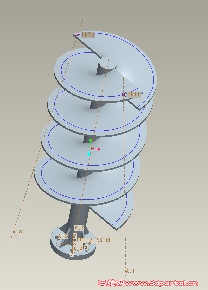

2 f: C! K8 w$ a3 E6 V1 g+ M  s9 ~用Proe4.0螺旋扫描出螺旋开沟机的开沟主螺旋,扫描时截面是矩形的,在螺旋面上进行拉伸去除材料做孔时,曲面上有的地方取出不了材料,老是提示在主体的外部,这是什么情况啊????还有就是在螺旋面上怎么阵列孔呢?求高手帮帮忙。 QQ截图未命名.jpg 就在参考点1附近,做不了拉伸切除........还有其他地方也一样。

要定义螺旋切料截面的方向
 楼主| 发表于 2011-5-15 11:40:22 | 显示全部楼层 来自: 中国江苏镇江
螺旋扫描出来的好像不能定义截面方向,要不这不应该用扫描的方式?
发表于 2011-5-15 14:59:02 | 显示全部楼层 来自: 中国安徽淮北
你这螺旋面可是实体,还是螺旋面?

! f" Y# \7 n% T) w* }! j4楼:我扫描的是实体。' N  [7 s. A" z9 E2 r# f
不过如果用混合做螺旋实体的话面太多了吧,用扫描做的好像是不是我的螺距太大?螺距200。附上我的PRT文件,请大虾们帮看看,在基准点1左边,右基准面附近切除不了孔材料。
