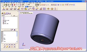

& S/ D  S% K# R) E  {& b2 z怀旧风袭来!今天我们尝试一下,自己用三维CAD软件来绘制一款怀旧的茶杯。我使用的软件是中望3D——一款功能强大,同时又易学易用的三维CAD软件。用中望3D的建模功能绘制一个怀旧的带盖茶杯,需要用到中望3D的旋转,扫掠,抽壳,圆角,修剪,组合,移动等多个建模命令。
. d" v& _, }2 z7 J绘制步骤如下:
/ p4 K9 V; F, |7 h6 G首先我们使用基本圆柱进行基体建模,然后对茶杯底部进行圆角,并采用面旋转切除的方法绘制底部凹陷。- ]+ a- S% u- b3 \, T3 d
1.jpg . [2 ]$ C% v9 o. y, S2 C$ h- n7 K
5 v2 P* F3 a% j8 b1 b* `8 R/ w4 e: E$ U/ j

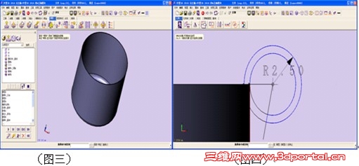

接下来进行抽壳操作,做出中空的杯子形状(图三):

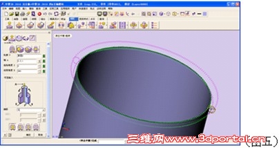

' [: O( N( y7 S2 d$ v, L绘制茶杯上边缘的卷圆形状,我们先画出上边缘的截面草图(图四):7 `, `. Z7 p8 I; [

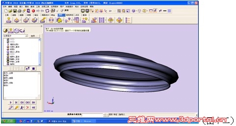

对草图进行旋转360操作(图五):
+ I; X# c3 t# m; Z! h' f7 d  f 34.jpg ( F: d1 M7 p. Y) d0 D" Q5 Q
; z0 r- G+ E5 p' A4 t0 E& C: z 5.jpg

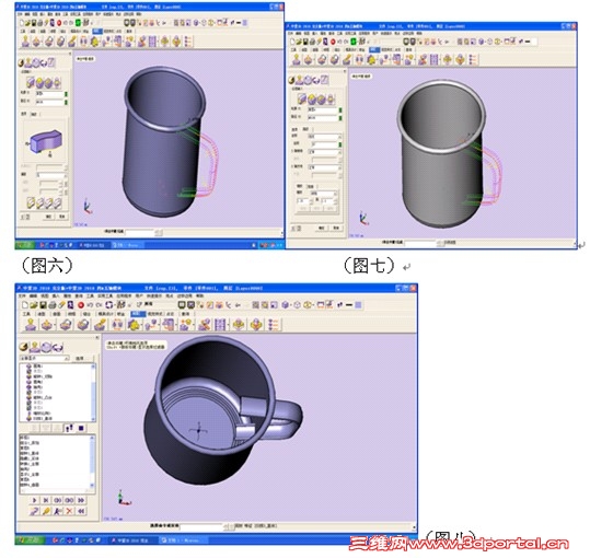

% y- i  C; E3 O+ c( v: F4 L9 h使用扫掠命令做出杯子的把手,绘制茶杯最关键的地方就在这一步。请看图上左边的对话框, “轮廓”与“路径”分别选择两个刚绘制出来的草图(图六):( y3 l) P5 P" N( x5 z7 p1 u1 ?
接下来点击“高级”选项卡,在“缩放”中选择“线性”,设置缩放比例为1.25到1.0。这样绘制出来的把手,从最上端到最下端逐渐变小(图七):
/ ]7 b" |; I0 P. \) H$ G1 w扫掠完成后的形状(图八):3 |# w' Z0 W6 k% q' K
678.jpg 5 K: O9 _. [7 e. A7 n

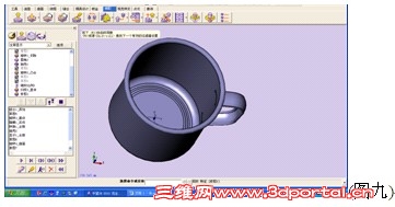

使用面修剪功能将杯子里面多余的把手部分修剪掉(图九):' `% |* R: d9 d9 x' \7 K: S

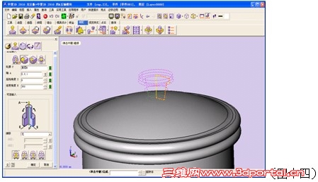

使用旋转功能绘制杯盖(图十、图十一):
9 p8 P0 p+ x5 R& |( B% ?2 Q1 U1 q 9.jpg $ V( C* Q! l! p* i7 j
1011.jpg # w- v2 i$ w1 E. N) ^( \

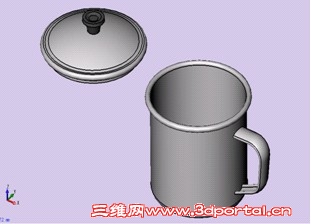

: B0 |) T3 n1 ~# \, n6 E8 W+ Z杯盖抽壳后(图十二):
* ]1 z& O: S) u6 J( b+ g使用旋转功能绘制杯盖把手(图十三、十四):% t; z, w1 }3 q

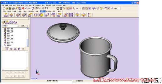

使用移动命令将杯盖与杯子分开(图十五)。这样,一个怀旧水杯就绘制完成啦。3 M( O0 H- R! h2 q% o) q6 f
