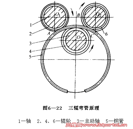

发表于 2011-5-18 07:41:26 | 显示全部楼层 |阅读模式 来自: 中国四川成都
请问怎么三辊弯管确定半径

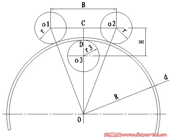

9 o9 C  s, L. |+ s  [9 e7 l, E一般上二辊是固定辊,设中心距为B、半径为r;下辊为可调距离的活动辊,设半径为r3。已知要求弯管的半径R和管子直径d,求出需调节的下辊与上二辊的中心距H就可以了。这是一个平面几何题。
+ s5 B' o8 o' m# f  I4 E5 g: c( h2 Q1 D在△Oo2C中: Oo2=R+d+r        o2C=B/2       可求出OC。
* g4 J# {1 `% r, ]7 `) WOo3=OD-o3D=R-r3" ~6 F( |! b  `5 V0 m( N* I
H=o3C=OC-Oo3

最简单的方法是在AUTOCAD内画三个圆,然后用三切点画圆,所得圆的半径为即所求.

用三维软件画草图也可以  约束好 所有的参数都有了 更直观 呵呵

计算可以采用2#的公式进行,但还要根据材料的弹性模量的大小,选择适当的回弹系数即可。
