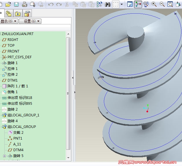

[求助] 在螺旋式开沟机开沟刀具上打孔的问题
发表于 2011-5-18 09:09:04 | 显示全部楼层 |阅读模式 来自: 中国江苏镇江
用Proe4.0螺旋扫描出螺旋开沟机的开沟主螺旋,螺旋扫描时截面是矩形的,在螺旋面上进行拉伸去除材料做孔时,曲面上有好多的地方切除不了孔材料,提示切除在模型外部,模型不改变。请各位大侠帮帮忙,很纠结的,之前发了个贴无有效办法,很急的啊!!!附上我的模型材料,请帮看看。在基准点1左边,右基准面附近切除不了孔材料。 zhuluoxuan.prt.rar (506.26 KB, 下载次数: 26)

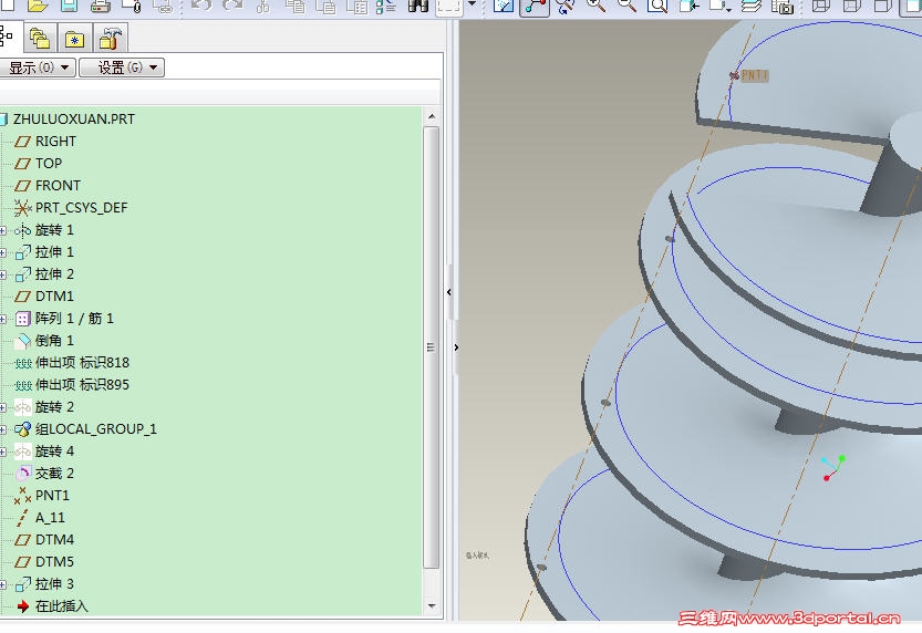

切孔深度太浅了吧: P" g4 o4 L1 o% K4 T
到不了曲面
发表于 2011-5-22 18:35:32 | 显示全部楼层 来自: 中国广东东莞
不是很清楚你说的,是不是这样,,,我的没什么问题的。
