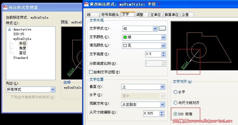

编了个函数新建标注样式,和直径、半径、角度子样式。各子样式只是修改了文字对齐方式
. b3 C6 L7 c$ l% w: ^9 N' N' x) D1 x9 h/ v+ |6 |* W$ l5 q; f6 A1 ~
在标注样式设置对话框里能看见子样式已经新建成功了,如图所示。
& U5 J# ^) V! W5 Z QQ.jpg 4 T* _* {+ F0 K# r5 t0 J
但是对齐方式已经显示为ISO了,但半径标注依然显示的是尺寸线外也与尺寸线对其。需要再单击一下“ISO标准”,标注文字才会横过来。在新建标注子样式后用了Regen方法也不行。; v2 o9 u, u) H9 h
+ a% L$ R6 n8 B
附上源码,求高手解答。

 楼主| 发表于 2011-5-18 23:48:51 | 显示全部楼层 来自: 中国四川德阳
晕……直接复制粘贴上边的两行代码再修改,把直径和半径的TIH、TOH设置反了…………
