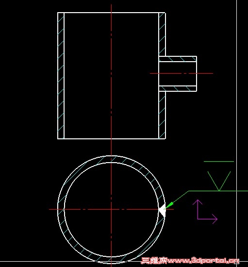

如图一个卷筒,想在卷筒焊道上开个孔,然后再焊上一个管,这样有什么不好?如果行是不是需要把卷筒的焊缝修磨平整在开孔

我觉是可以的,你为什么不换个位置焊接了?

建议你不要在焊缝区域开孔,因为你在此处开孔再焊一个管子的话,会形成焊缝交叉,容易导致应力集中,从而有可能导致裂纹的产生。最好是换个位置。

没有具体的数值,只能估计了,如果孔大的话就镗孔或线切割,孔小的话钻或铣:不管怎么弄最好焊缝做修平处理,便于加工孔和后续焊接:
# v% i; s( W0 y  V焊接:如侧管需满焊的话恐怕会受热表形,如要求不高就没有啥问题,最好还是换个位置:

根据自己的要求来确定吧。既然是圆,换个位置有什么不可以。

在旧标准的压力容器中规定接管距焊缝保持一定距离,在新标准中取消了这条规定。也就是说,必要时可以在焊缝处开孔。在焊缝处开孔时需打磨平整,焊前打坡口,避免焊接缺陷,若为压力容器,焊后需无损探伤检查。

可以在焊缝处焊接的,没有焊接缺陷就行

建议尽量避免……

不重要的零件可以在焊缝出开孔,但应尽量避免

请尽量避免在焊缝处开孔。

: G; T3 y# e2 C# H, T! \/ x7 F在焊缝处开口容易产生集中应力,如果是压力容器的话,可以先计算哈,那一般都针对小孔,,在设计中应尽量避免在焊口处开小孔。

在焊缝处开孔有点不合适,已引起应力集中,可以换个地方

没有问题   只是在焊接的地方开孔有点难度  因为焊缝处有一定的硬度
