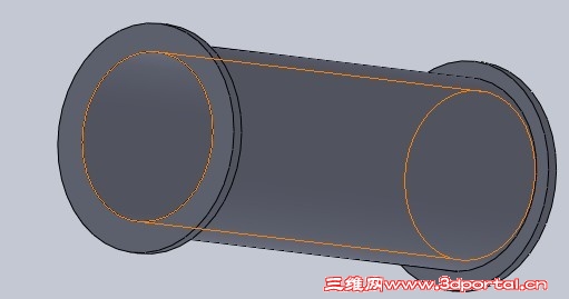

发表于 2011-5-20 09:35:31 | 显示全部楼层 |阅读模式 来自: 中国河南郑州
如题,把零件分解成一8 x3 Z  Y5 P# x
$ a( W! C* f) ~* l* a. F这个图,我要把它分解成两个法兰,一个圆管,请教高手,怎么做!
6 `  w7 Z& g8 P+ _9 U8 Z& E在不破坏零件的基础上,也不新建零件!

暂时的是可以的,但这样子长久的话,还是不行的。2 E) c& F! \( J5 R. c8 h) o
暂时的做法可以把这个零件分割成三个实体,分别隐藏,分别出工程图

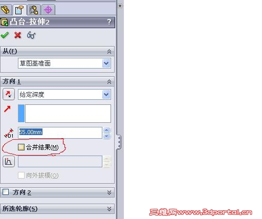

发表于 2011-5-20 14:07:10 | 显示全部楼层 来自: 中国上海
在特征编辑里,修改哈兹,别勾选   合并结果,这样得到的零件为多实体零件。

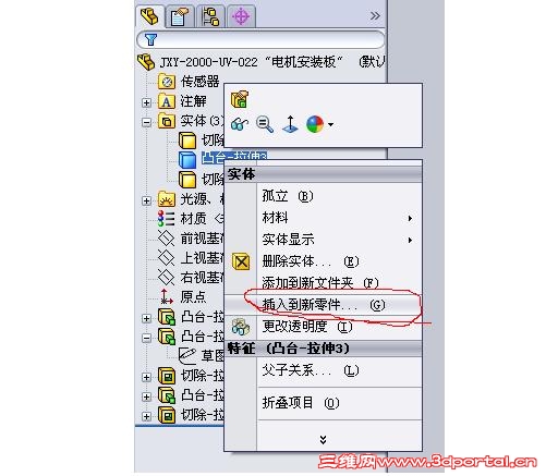

发表于 2011-5-21 08:31:26 | 显示全部楼层 来自: 中国广东深圳
在制作零件时,不要选取合并结果可以生成多零件实体,再把实体插入新零件中,这样可以对楼主所说的两个法兰和一个管道了! 01.JPG 9 t# t" s% K6 m; U, C. Z5 O
! N) c" j( \! w9 R8 ^3 ^我一般都这么做,特别是做机器机架的时候,上面的焊接件太多,小焊件实体都这么出图的!
0 v  V8 k+ I) [个人经验,供大家参考!
/ `% I7 {" K7 X  z, n) |期待有更好的方法处理!
chenjun520601 + 3 讨论,这样反向了
发表于 2011-5-21 08:34:27 | 显示全部楼层 来自: 中国广东深圳
接上述,可以对单个零件出图,也达到了楼主分解工程的目的了!

发表于 2011-5-21 11:16:55 | 显示全部楼层 来自: 中国浙江杭州
你这样做可能是为了单独出图 最快捷的方法是 把特征解除合并结果 在工程图里隐藏不需要的实体 就能分别得到圆管和法兰的图形 对于比较简单的零件这样比做配置简单快捷
