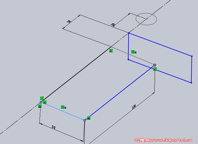

求助3D草图如何制作成块。  今天试了下  跳出“只有从一直线或圆弧制作的块才可在不先在基准面上绘制情况下制造成3D草图”所以想请教下 如何解决这个问题。' c* y, G1 ]- K+ U% q# k
如图:在3D草图下如何制作块?
 楼主| 发表于 2011-5-20 20:01:48 | 显示全部楼层 来自: 中国浙江杭州
或者说如何做多层的布局草图(布局草图不再同个基准面上的那种)
 楼主| 发表于 2011-5-20 20:37:00 | 显示全部楼层 来自: 中国浙江杭州
如何实现想焊接模块那种3D草图  布局的方式呀?

使用 2D 草图或 3D 草图基准面上的 2D 草图生成块。
1 Y. S% p& @  \; `# _4 n* {( ?5 c将输入的 2D 块与在 3D 草图基准面中创建的 2D 草图组合在一起。
9 i4 K7 g- R! p* m/ _4 p5 T将 2D 草图中保存的块输入 3D 草图中。
