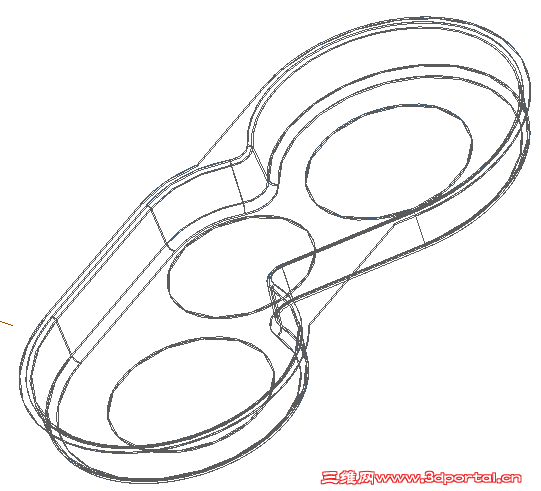

请教一下,一个复杂钣金件的标注,比如一个壳体等,(这个是冲压吧) 2011-05-21_195413.png * b: V# h# K" V* V+ ~" [) a. X
不知道怎么标注,是和正常零件一样投影标注,还是直接在这种图上标注呢?感觉会标注不清。

三视图标注呗,复杂怕标不清的地方多来点剖面图再标下就好啦.

- ~7 s' E* U5 L- n- L6 W+ V1、标注各中心两个方向的相对尺寸及公差。  V' I2 s# @) D7 v
2、标注各直径、半径尺寸。7 [! z3 K3 s# i7 w( s- v$ z
3、标注板厚、其他位置度、材料标号。
  F, \9 R% c$ |1 H8 o4、标注表达不了的可以使用技术要求标注或文字说明。

当然是投影图标注,某些标注不清的可以借助一些辅助视图完善:局部视图、局部放大视图、剖视图等等

验收时用二维图,不需要标注全部尺寸,标注安装尺寸和外形尺寸就足够了~~

同意四楼的意见,不过你再附上一个轴侧图,就让工人更易懂了

我们是做汽车的,这种零部件很多
  i0 s0 i2 b. q我们的做法是这种图纸都是很少发放的
* Z  s4 o. F: j# K这种冲压件开模时用数模,模具验收用三坐标测量。零部件检验用卡板或者检具,偶尔打个三坐标,至于常规的长宽尺寸不给图纸,只给检规

但凡加工图,多为三视图,即使冲压件也是如此。尺寸标注也与通常加工图一样。但是,尺寸标注必须完整、齐全、正确。否则,无法进行模具设计。对于较复杂的冲压件,可以增加三维图。那只是为了辅助理解而已,不能作为加工依据。

三视图投影标注,立体图只是辅助理解用的

对于一些形状复杂的零件,我们在三视图难以清除表达的时候可以增加视图比如右视图和下视图等等。还可以多做一些局部剖视,在复杂板金件事相当常见的。为了让工艺人员尽快理解,我们常常会在图纸的右下角加一个轴侧图,这样往往会大幅度提高工艺人员的效率。

和普通的机械加工件一样的标注方式,做三视图,如果需要的话在做各种剖视图。

用三视图标注,复杂的可以用波视图和局部波视图表示。钣金公差一般都不是很严正负0.5mm都可以,甚至跟搞.

封样,作检验依据

一般都是给三维图模型,然后给检规检测

对于这种工件,我们公司是这种做法:
. x& n7 b3 L6 g5 X+ U9 w% I' b. e6 F1.尽可能标注全常规尺寸,曲面部分难以标注的话,就标注个圆弧大小和中心位置以及切点等位置的坐标。最后图纸上增加三维图等辅助试图,让人看了容易理解;. C0 d! ]" N" e' x0 b$ {: [0 c
2.开模具时把三维图给人家;- Y- I0 w3 J' b3 t' Y
3.首样确认时,看曲面的外形效果,量需要的各尺寸是否符合图纸,没用的尺寸只看外观效果就行。
