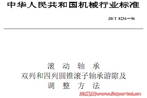

请参考JB/T8236-1996,双列和四列圆锥滚子轴承游隙及调整方法。
JB-T8236-1996 滚动轴承 双列和四列圆锥滚子轴承游隙及调整方法 .pdf
205.82 KB, 下载次数: 12

谢谢2楼提供的资料。好好学习一下。
