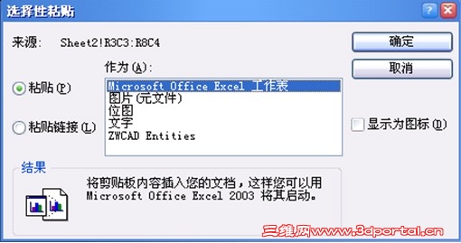

中望CAD2011新增加了TABLE功能,对于表格的制作和与EXCEL的交互都非常方便,这是一个非常实用的功能。今天就和大家分享一下,如何实现中望CAD2011EXCEL表格的交互。中望CADEXCEL表格的交互可以通过WINDOWS系统的OLE机制进行。我们可以在EXCEL表格里面制作好表格的内容,然后通过Ctrl+C,再在CADCtrl+V的方式把EXCEL里面的内容复制到中望CAD里面去,需要修改数据的话只要在中望CAD中双击复制过来表格就可以回到EXCEL里面去编辑了。除此之外,还可以通过选择性黏贴的方式,将EXCEL过来的OLE对象转成图片或者中望CAD格式都是可以的。

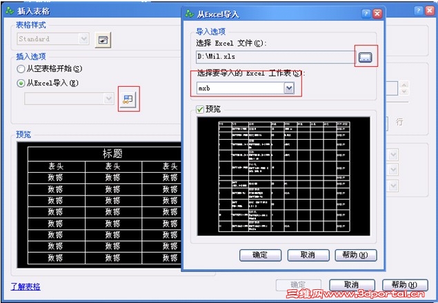

; r$ o$ x+ \! z2 R在中望CAD2011推出TABLE功能之后,我们更可以通过TABLE对话框去导入EXCEL# V/ [2 ?9 `9 `9 {$ C. y) l; v

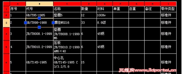

  f" C  h9 N6 R3 \) C导入之后就可以变成中望CAD的表格对象了:8 a, O* @. @9 X1 _% u; V
3 R: T8 F# S5 ?7 S" L& w
这样的话修改数据就直接在CAD里面修改就可以了。而如果我们是想将在中望CAD里面做好的表格输出成EXCEL格式的话也可以输入TABLEEXPORT,然后再选择要导出的表格就可以了。可以说系统的OLE机制将EXCEL导入到中望CAD中相对是单向的,而通过TABLE功能和EXCEL表格进行交换可以更加的灵活并且是双向的。总结而言,在中望CAD2011中新增的TABLE 功能对于表格的制作还有和EXCEL的交互都是一个巨大的进步,非常的实用。
