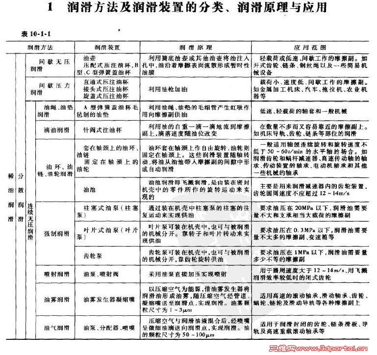

什么时候用稀油润滑,什么时候用普通油,什么时候用脂润滑?

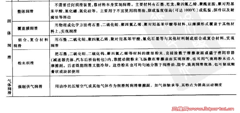

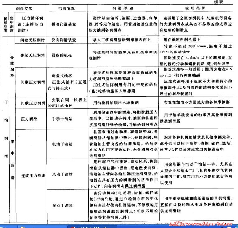

, g: r8 @8 F5 G+ J+ R# w润滑方法及润滑装置可分为稀油润滑(各种粘度的润滑油)、干油润滑(润滑脂)、固体润滑和气体润滑等。使用情况要按实际工况选择。详细可参考手册。
