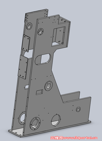

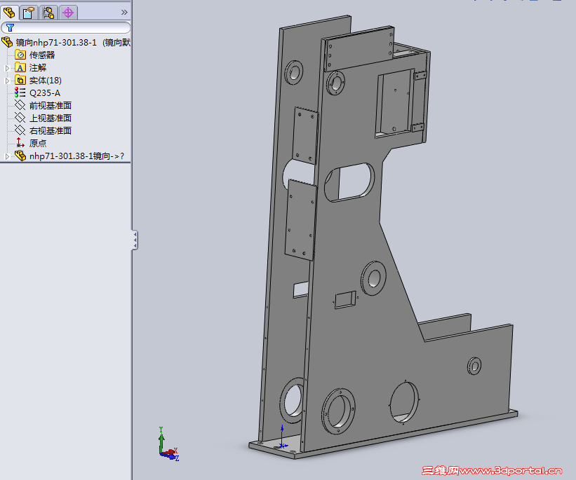

我现在画一个镜像件,我画了原件,不想画镜像件,在零件图模式镜像,怎么能让我镜像的零件生成 单独的零件,在装配图里我也镜像过但是 还是相同一个工件, 我想生成两个单独的零件 怎么样才能实现
发表于 2011-5-25 14:39:54 | 显示全部楼层 来自: 中国浙江金华
镜向后把原件用删除实体的方式删就行了,不要删特征啊!

3 p- H3 _% L4 l" E# s  我的是焊接件 怎么删除实体呢,,截个图吧
发表于 2011-5-25 15:08:49 | 显示全部楼层 来自: 中国浙江金华
把你模型挂上,我给你删!

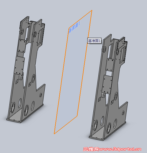

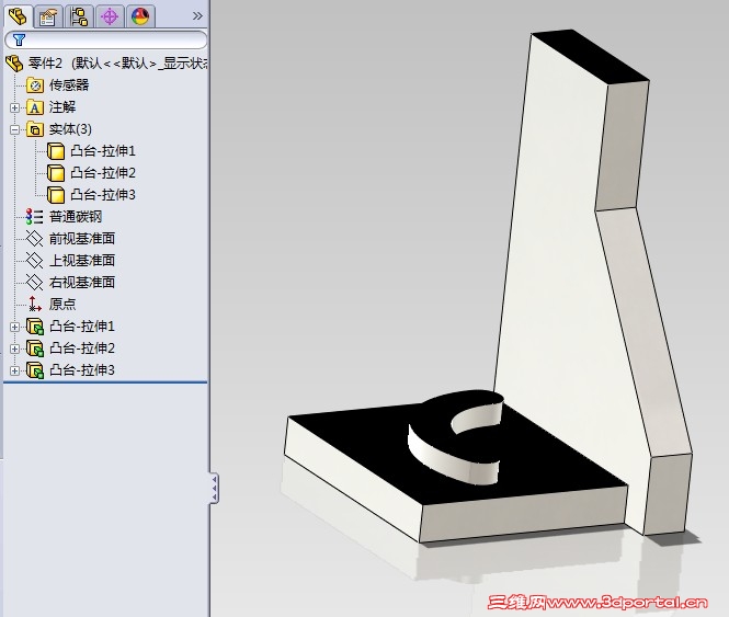

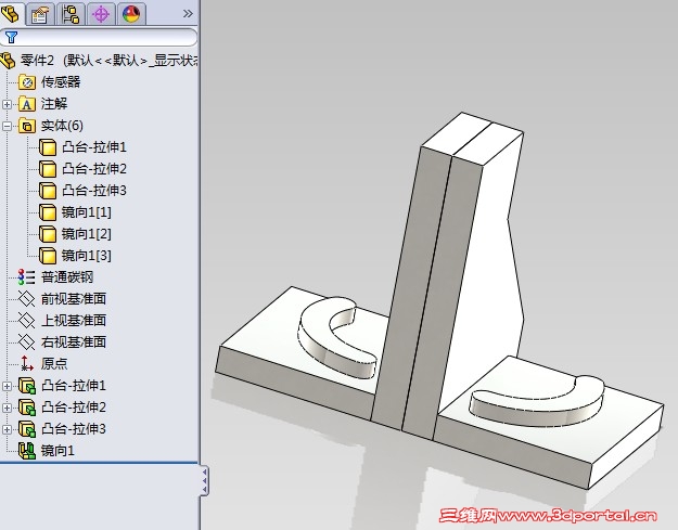

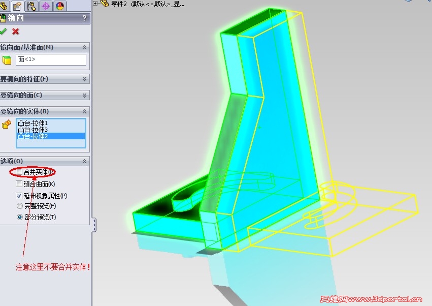

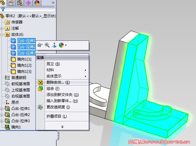

发表于 2011-5-25 15:27:18 | 显示全部楼层 来自: 中国浙江金华
这样:+ m! l2 q0 `7 d$ U* T2 f
多实体(或单实体)零件
多实体(或单实体)零件
0 {! q/ L- J' S% Z8 }/ d
镜向实体
镜向实体
9 `* I8 \8 H- v. H

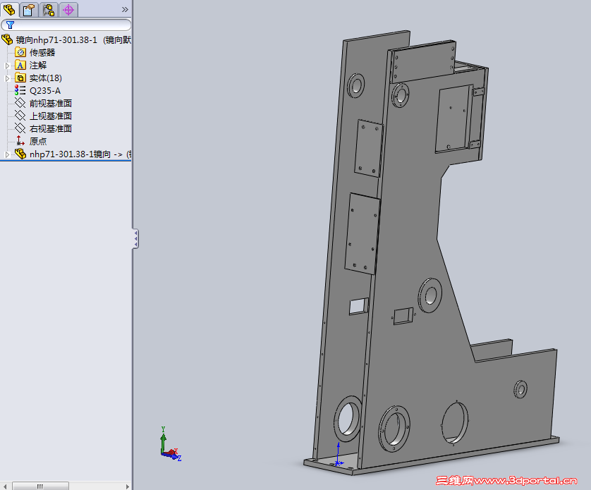

镜向后
镜向后
' O) ^: J( u; I8 J, Q7 |

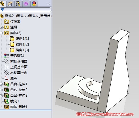

删除原来的实体
删除原来的实体
+ A( @% u0 G1 h4 i& E9 i+ o
删除后得到你要的结果
删除后得到你要的结果
chenjun520601 + 3 应助

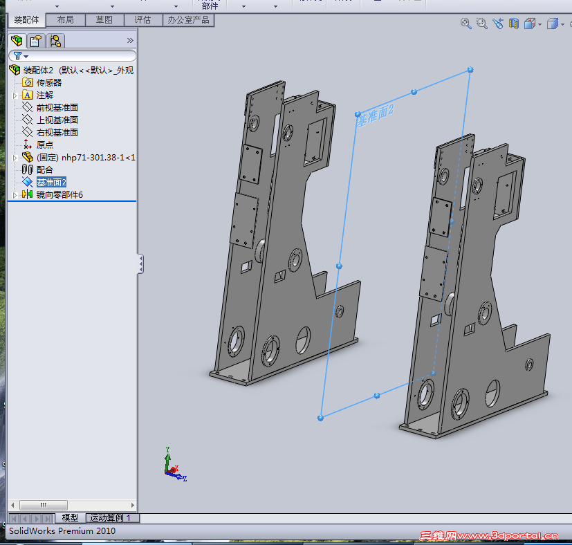

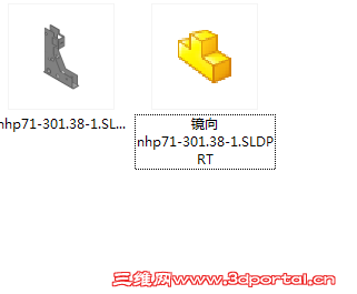

高手啊,又学到东西了, 我是是在装配图里面镜像的,交流一下
 楼主| 发表于 2011-5-26 09:04:19 | 显示全部楼层 来自: 中国江苏苏州
9# wanzhengxu
$ a' j* b5 {. T- \5 z% \
) @: f" a2 _$ Y, b( A  T# }  J4 U- N! g2 r9 t' m4 h* m& D! g
原件和镜像件 有属性连接 修改原件 镜像件也跟着变化,呵呵,SW功能还很强大,大家一起研究研究吧

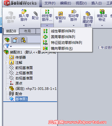

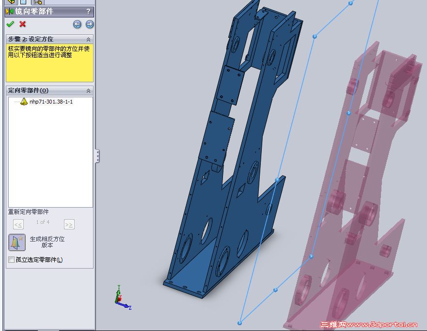

发表于 2011-5-26 13:33:28 | 显示全部楼层 来自: 中国北京
装配体中完全可生成镜像零件,可生成单独的文件。当然也可能用楼上的。
发表于 2011-5-26 16:46:02 | 显示全部楼层 来自: 中国浙江金华
镜向零部件用于装配,最好在装配体里镜向,不用单独修改,修改原件的同时镜向件相应改动,而且不需要再添加配合,方便操作。
